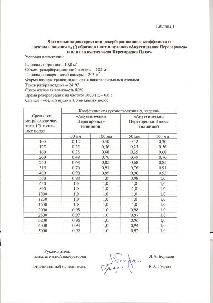

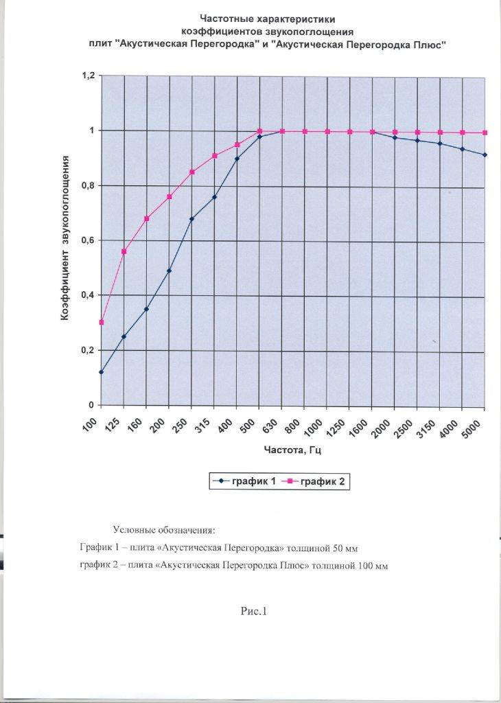

Postby kirik02 » 17 Jun 2014, 10:13
вот в составе звукоизоляционной облицовки кнауф как работает... по показателям не хуже шуманета
kirik02
Joined: 07 Apr 2014, 09:10
Re: KNAUF Акустическая Перегородка: так ли всё здорово?
Postby kirik02 » 17 Jun 2014, 10:21
еще
kirik02
Postby kirik02 » 17 Jun 2014, 10:22
прошу прощения что не поочередно прикрепил.но разобраться можно.это протокол испытаний кнауф инсулейшн
kirik02
Postby Андрей Смирнов » 17 Jun 2014, 11:27
А причем здесь сравнение с шуманетом, это что, какой-то эталон? К тому это обычный rockwool akustik batts / cavity batts.
И зачем вы привели эти результаты испытаний?
Существует много различных типов минеральных ват, отличающихся своими характеристиками и физико-механическими свойствами. "Идеальных" материалов не существует. Право каждого клиента выбирать наиболее приемлемый для него вариант.
