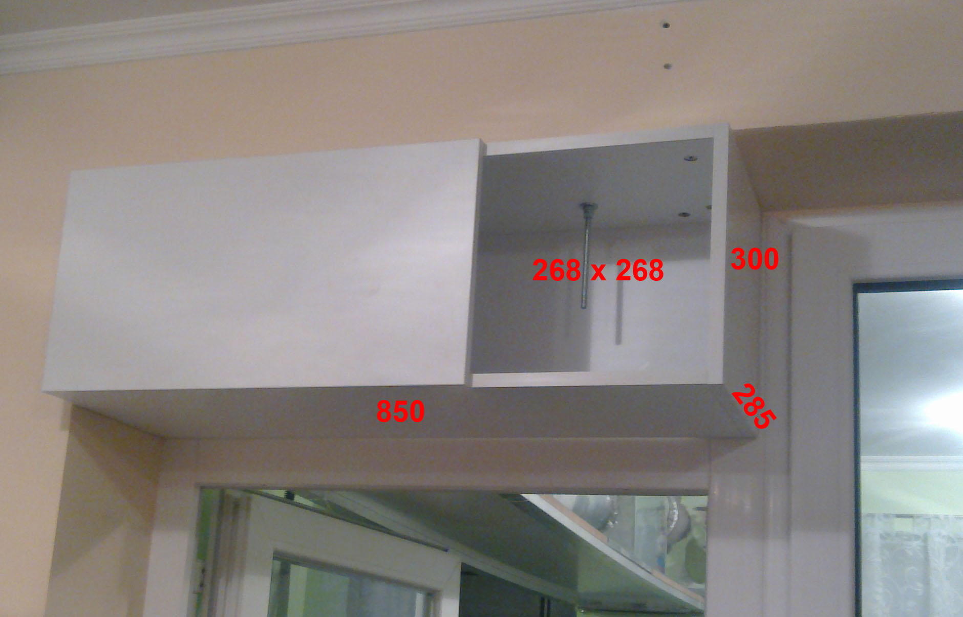

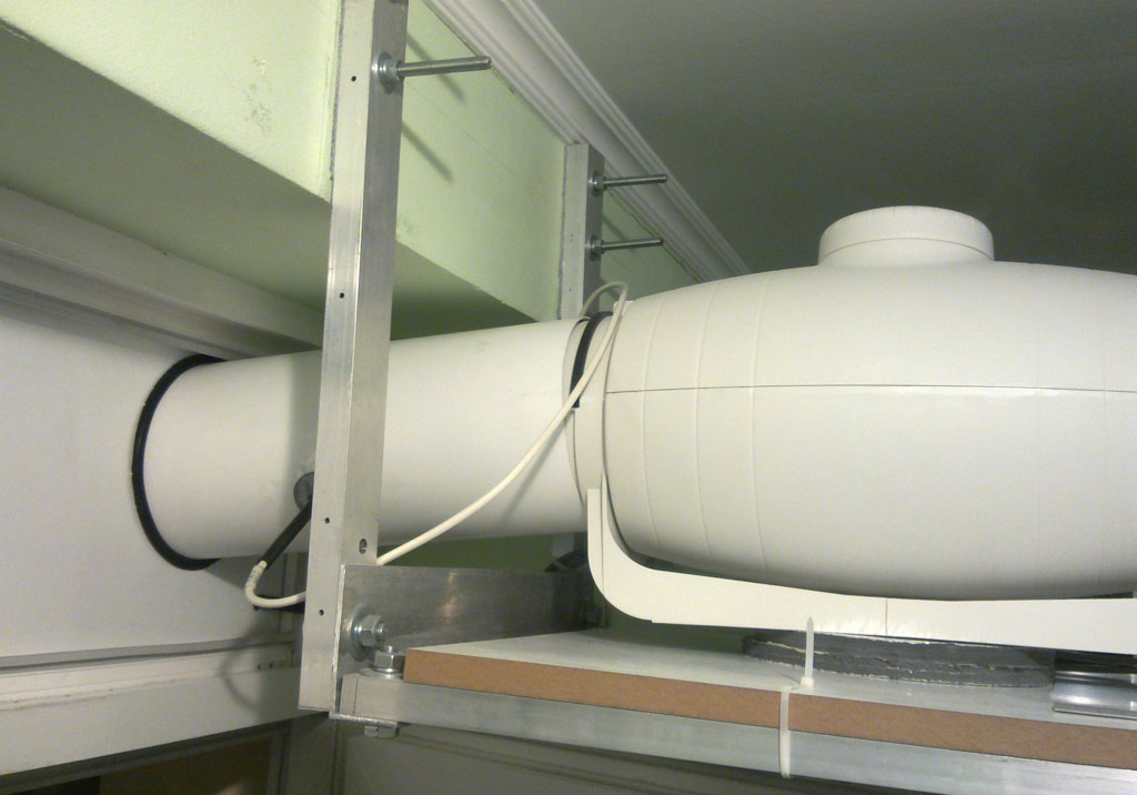

даст ли заметный эффект применение несложных мероприятий (интересует, что именно можно сделать :) ) для снижения шума в моей ситуации?
вентустановка на кухне подвешена на алюминиевых квадратных трубах с листом МДФ 16 мм на них. Вентилятор в шумоизолированном корпусе стоит с натягом из-за несоосности отверстий по вертикали на мягком слое изолона 500. Конец вентилятора имеет резиновый сальник. С коробом из МДФ 16 мм соединяет пластиковый воздуховод ф 150 мм длиной 40 см. Ввод в короб оконечен резиновым кольцом.
https://ovk.ua/uploads/shop/products/main/7663b3240cc85ef983ebfdc0f1a9abdf.JPG
вентилятор работает через преобразователь частоты на пониженных оборотах (это снижает шум по сравнении с работой на номинальных оборотах). Данные производителя для номинальных скоростей (их две штуки) на графике.
в ночном режиме, вентилятор дает 150 м3/ч при статическом давлении 20 Па (номинальный график вентустановки приведен, рабочая точка отмечена красным). Шум при этом глухой механический от вентилятора.
