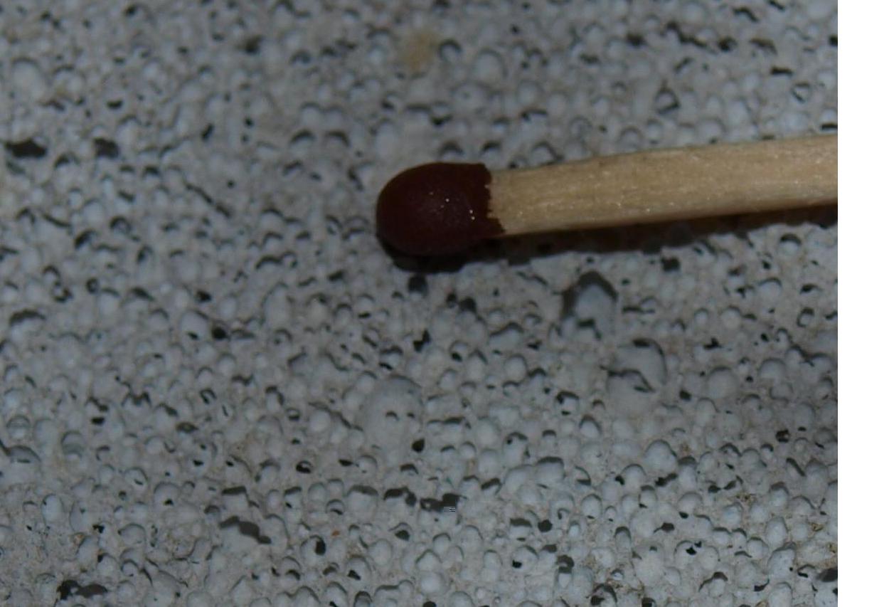

Здравствуйте. Хочу спросить абсурдна или нет идея изготовления звукопоглощающих плит из газобетонных блоков, путём из сечения вдоль до толщины 5см и возможно перфорированием.
За образец взяты Звукопоглощающие плиты «Силакпор»
Плиты «Силакпор» изготовляют из легковесного газобетона специальной структуры плотностью 300...350 кг/м3. Лицевая поверхность плит может иметь продольную щелевую перфорацию, что придает ей не только лучший вид, но и повышенную способность к поглощению шума. Коэффициент звукопоглощения плит «Силакпор» в диапазоне частот от 200 до 4000 Гц составляет 0,3.-0,8.
http://www.bibliotekar.ru/spravochnik-76/144.htm
Реверберационный коэффициент звукопоглощения Плит "Силакпор" расписан по частотам в таблице «Звукопоглощающие облицовки» http://www.vashdom.ru/snip/II-12-77/index-8.htm
В целом, в качестве материала предлагаю газобетонные блоки для перекрытий с плотностью где то 300-450 кг/м3
Конкретные модели:
Газобетонные блоки YTONG
http://www.kerames.ru/pereg_ytong.html
Блоки Лиски-Газосиликат
http://td-lgs.ru/prays_sheet.html
В основном интересует подойдёт материал этих пористых блоков, с такой плотностью (400 кг/м3) для изготовления акустических плит в принципе?
о газобетонных блоках http://www.ecoblock.ru/page_36782.htm?_ ... nByZW1pdW0
о газобетоне http://www.soley-tm.ru/index.php?soley=9
Газобетон (поры).JPG (98.13 KiB) Viewed 23282 times

Пористые бетоны несомненно обладают звукопоглощающими свойствами.
Но изготовление из этого материала специальных акустических изделий является технологическим вопросом, выходящим за рамки данного форума.
Специальные акустические панели должны обладать не только звукопоглощающими свойствами, но и определенными прочностными показателями (пенобетон достаточно хрупкий материал).
Если же это была просто реклама газобетона, то пост будет удален.

Пенобетоны для акустических плит и для строительства отличаются значительно. Для увеличения звукопоглощения плотность должна быть ниже, а пористость выше. А для строительных целей пористость должна обеспечивать только теплоизоляционные свойства, а структура плит из пенобетона должна обеспечивать нормтивную прочность строительных блоков.
Акустические свойства блоков YTONG или им подобных производитель не регламентирует. Конечно можно провести тестовые измерения в акустической лаборатории, но будет стоить дороже, чем сама продукция.
Я не совсем понимаю почему выбор пал на пенобетон? Выбор материала определяется решаемой задачей.
Пенобетон по акустическим свойствам будет примерно соответствовать плитам подвесного потолка типа Армстронг модель Байкал (самая дешевая).
Но с плитами Байкал работать проще.
Звукопоглощение будет в пределах 0.2-0.4 и только на частотах выше средних.

По поводу пор – наткнулся на информацию – «мелкие поры создают большее сопротивление потоку воздуха, чем крупные». На сколько это верно?
«Звукопоглощающие материалы имеют пористую структуру. В этом случае при прохождении звуковой волны через толщу материала она приводит воздух, заключённый в его порах, в колебательное движение, мелкие поры создают большее сопротивление потоку воздуха, чем крупные. Движение воздуха в них тормозится, и в результате трения часть механической энергии звуковой волны превращается в тепловую и она ослабевает»
http://arfaterm.com.ua/article.html?id=15
А разность плотности составляет 50 кг/м3. Это на столько сильно влияет?
Кстати, не знаете как перевести плотность из кг/м3 в кг/м2 ?
И самодельные плиты планировались использовать в сочетании с звукопоглощающей минеральной ватой, относом от стены 5-20см, и возможно перфорацией. какая перфорация по вашему мнению улучшила бы звукопоглощающие свойства самоделбных плит из газобетонных блоков - продольные полосы, круглая (с каким диаметром отверстий и шагом) или ещё какая нибудь?

Во-первых, не бывает плохого и хорошего звукопоглощения. Например, если тебе надо скорректировать комнату на СЧ, то сколько бы ты не монтировал на стены высокочастотных поглотителей, ты желаемого результата не получишь, а комнату на ВЧ переглушишь. Пористые поглотители в основном работают на ВЧ, а перфорированные листовые материалы, например из ГКЛ, на НЧ/СЧ. Как будет работать перфорированная плита из пористого материала никому не известно.
Если тебе надо решить какую-то акустическую проблему, применять лучше проверенные материалы с известными свойствами.
Поэтому ответ на вопрос "какие свойства у перфорированного пенобетона?" подразумевает только домыслы и догадки...
