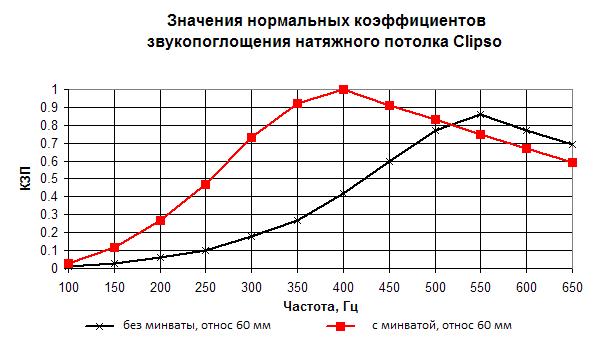

Можно рассмотреть вариант применения комбининированного натяжного потолка Clipso совместно с акустической минеральной ватой толщиной 50 мм. При этом необходимо оставить воздушный зазор между мембраной потолка и минватой размером 5-10 мм.
Такая конструкция обладает достаточно высоким поглощением на средних частотах вплоть до КЗП = 0,85-0,95.
Если уменьшить относ натяжного потолка от перекрытия и применить более тонкую минвату (20-30 мм), то спектр поглощения немного сместится в более высокочастотную область.
