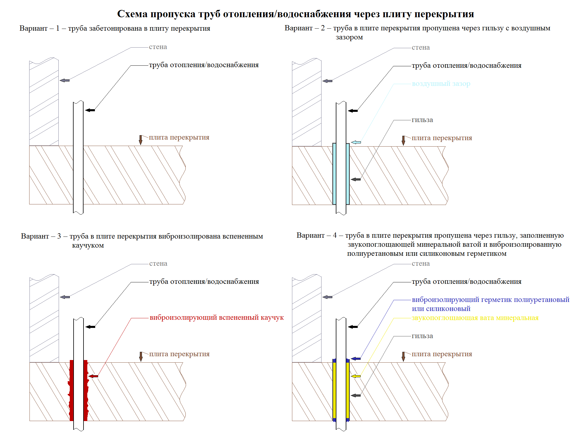

Postby Ростислав » 28 Apr 2018, 18:23
Герметик в ЗИ конструкциях - применяется для ослабления уровня передачи вибрации и звуковых колебаний, выполняя функцию эластичного вибродемпфирующего слоя.
Решил обобщить найденное про герметик для виброизоляции труб при звукоизоляции:
1 - герметик не должен быть коррозионным для металла и бетона, следовательно надо использовать нейтральный а не кислотный;
2 - герметик не должен со временем образовывать акустический мостик, следовательно он должен всегда оставаться эластичным и гибким - упругим;
3 - при виброизоляции труб отопления и горячего водоснабжения необходимо учитывать температуру эксплуатации и выбирать высокотемпературный герметик;
4 - полиуретановые герметики лучше силиконовых, но необходимо учитывать - "полиуретановые герметики не выдерживают постоянного воздействия высоких температур (выше120°С)"
5 - лучше не использовать дешёвые силиконовые герметики, т к "с разбавлением и уменьшением доли силиконового каучука герметик теряет присущие силикону свойства" (1) и "«Высокотемпературный» или «Термостойкий» НЕ являются силиконовыми, так как основной компонент - силикат натрия (жидкое стекло)" (2);
6 - вместо герметика можно использовать трубки из вспененного каучука.
На рисунке наглядно приведены варианты прохождения труб через перекрытия без гильзы и с гильзой (если повезло) и варианты звуко и виброизоляции трубы от плиты перекрытия, что снизит шум.
Пропуск трубы через перекрытие
Пропуск трубы-1.png (100.04 KiB) Viewed 18391 times

Postby Ростислав » 09 May 2018, 19:26
Гусев В.П., доктор техн. наук, зав. лаб. защиты от шума вентиляционного и инженерно-технологического оборудования, Научно-исследовательский институт строительной физики РААСН:
"...Ещё одной обязательной мерой является виброизоляция указанных труб и воздуховодов в местах их проходов через ограждения...вибродемпфирующая вставка (прокладка)...Для прокладок в конструкциях крепления тонких труб (диаметром до 30-60 мм) может быть использована пористая резина, пенофол необходимой толщины. В местах прохода труб диаметром более 60-80 мм через ограждения для заполнения пространства между гильзой и трубой могут быть использованы: пористая резина толщиной 10-20 мм, К-FONIK OPEN CELLIS толщиной 20 мм. Желательно чтобы виброизолирующие прокладки были больше толщины ограждающих конструкций (стены, потолка) на 5-7 мм. В противном случае их торцы следует покрыть нетвердеющей мастикой (любая штукатурка исключена)."
