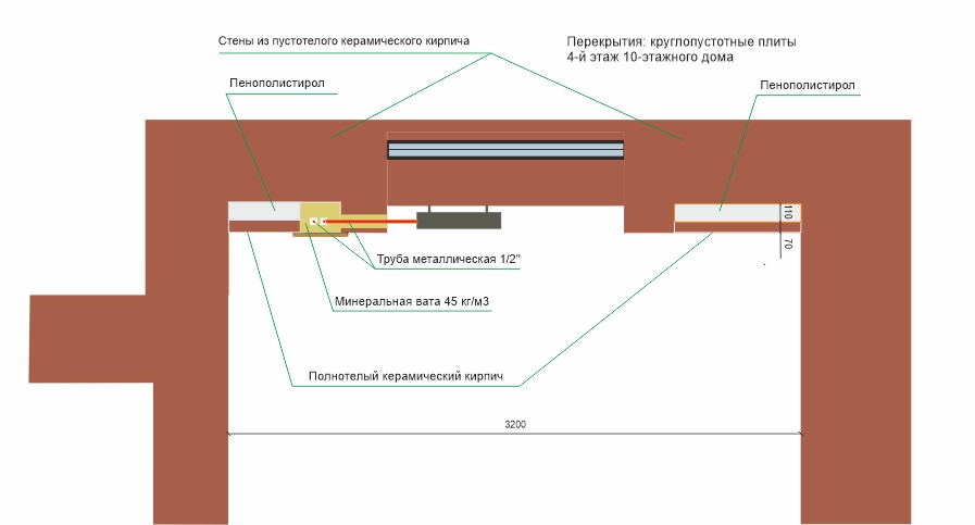

Добрый день! Очень прошу помощи и совета в решении проблемы избавления от структурного резонансного шума, возникающего в результате работы труб отопления в детской комнате, 4-й этаж 10-этажный дом.
Стена наружная, из пустотелого керамического кирпича, простенки еще застройщиком заполнены утеплителем 100 мм из пенополистирола и изнутри утеплитель заложен полнотелым керамическим кирпичом «на ребро», толщиной 70 мм, схему прилагаю.
Трубы отопления металлические, были спрятаны в этом году в нишу в стене и повешены биметаллические радиаторы отопления вместо чугунных. Для чего была отрезана часть кирпичного простенка шириной 200 мм, из ниши извлечен пенополистирол. Далее были запрятаны трубы, ниша заложена минеральной ватой плотностью 45 кг/м3 без контакта утеплителя с трубами отопления с зазорами и закрыто пароизоляцией. Снаружи зашито ГВЛ плитой шириной 300 мм с плотным прикреплением ГВЛ дюбелями к стенам и закрыто вторым наружным слоем ГКЛ. Горизонтальные подводные трубы к радиатору запрятаны в спец. минераловатную фольгированную изоляцию наружным диаметром 80 мм для труб, изоляция замурована в штукатурку. Сверху в перекрытии была произведена круговая изоляция контакта труб от плиты перекрытия (герметик-вата-герметик). Снизу сделать такую изоляцию, к сожалению, не представляется возможным. В результате трубы отопления висят в воздухе и касаются только перекрытия в нижней части плиты пола.
По результату проделанной работы, особенно после закрытия ниши ГВЛ усилился резонансный шум от перегородки, где спрятаны трубы. Также заметил шум, исходящий от перегородки с противоположной стороны окна, чего совсем не ожидалось! Голые трубы слышно не было, от них звук не исходил, только при контакте с трубой чувствовалась сильная вибрация и шум при прослушивании в контакт с трубами фонендоскопом.
Получилось по факту от тонких кирпичных простенков (70 мм) и, особенно, от ГВЛ ниши стал слышен фоновый шум от работы труб отопления (шумяще-свистящий фон в районе СЧ). При прослушивании толстых стен и перекрытий фонендоскопом шума практически не слышно (но слабый все же присутствует). На тонких простенках отчетливо слышен резонансный шумяще-свистящий шум.
Обратил внимание, что при контакте минеральной ваты с трубой отопления структурный шум через вату довольно сильно передавался на ограждающие конструкции, поэтому предусмотрел зазоры 1-1,5см от минваты до труб.
В связи с имеющейся ситуацией, какие мероприятия возможно дополнительно провести для уменьшения резонансных эффектов от перегородок? Особенно волнует простенок справа, там будет стоять двухэтажная детская кровать.
Уменьшит ли резонанс:
1) Демонтаж кирпичных простенков с обоих сторон (или с какой-то одной) и монтаж вместо них простенков из ГВЛ-ГКЛ на каркасе с демонтажем пенополистирола и полной закладкой полостей минватой (какая плотность, нужен ли минимальный зазор от наружного ограждения, как крепить каркас)?
2) Возможен вариант сохранить существующие простенки из кирпича (они массивнее ГКЛ перегородки), при этом полностью убрать пенопласт и заложить полости минватой (какая плотность, нужен ли минимальный зазор утеплителя от простенков, нужно ли изолировать простенок от плит перекрытия сверху и снизу)?
3) Даст ли эффект, если дополнительно обернуть трубы по всей высоте какой-нибудь автомобильной каучуковой изоляцией (или другим клейким материалом потяжелее) для демпфирования труб и далее уже спрятать трубы в ватную изоляцию с зазорами?
Других идей у меня нет, работа значительная, главное, не хотелось бы любыми доп. мероприятиями ухудшить существующую ситуацию.

Postby elastone » 19 Feb 2024, 12:12
Спасибо за внимание к теме и ответ!
Радиатор биметаллический (видимо, сталь+алюминий), от радиатора тоже есть небольшой шум. Попробую еще его снять и оценить, насколько тише без радиатора.
Пытаюсь разобраться с простенками вот. Они точно шумят независимо от радиатора. Я прикладываю ухо к простенкам слышу шум воды в трубах. Ну и на расстоянии тоже слышен.
Подозреваю, что структурный шум распространяется от мест контакта труб (у соседей) по стенам здания и относительно тонкие простенки резонируют.
У соседей я, конечно, ничего не сделаю. Но, возможно, как-то можно уменьшить эти резонансы? Я описывал в конце вопроса свои надумки по решениям (3 пункта). Как вы думаете, может ли что-нибудь помочь? Понимаю, что тут 100% гарантии на результат никто дать не сможет. По вашему опыту, какое решение с наибольшей вероятностью может помочь?

Postby elastone » 19 Feb 2024, 12:22
В дополнение: подозреваю, что резонанс создают правильные в геометрическом смысле полости, толщиной 110 мм. Даже несмотря на то, что они закрыты ватой (пока только в зоне труб, в остальных пенополистирол).
Может использовать вату меньшей или большей плотности, чем 45 кг/м3?

Postby elastone » 19 Feb 2024, 12:37
К сожалению, у нас такими вопросами никто не занимается и даже не заморачивается)
Попробую заполнить правую полость минеральной ватой вместо пенопласта с небольшим зазором от простенка из кирпича и посмотрю на эффект.
Можно также развязать простенок от плиты сверху и снизу, но справа и слева жесткую связь придется оставить.

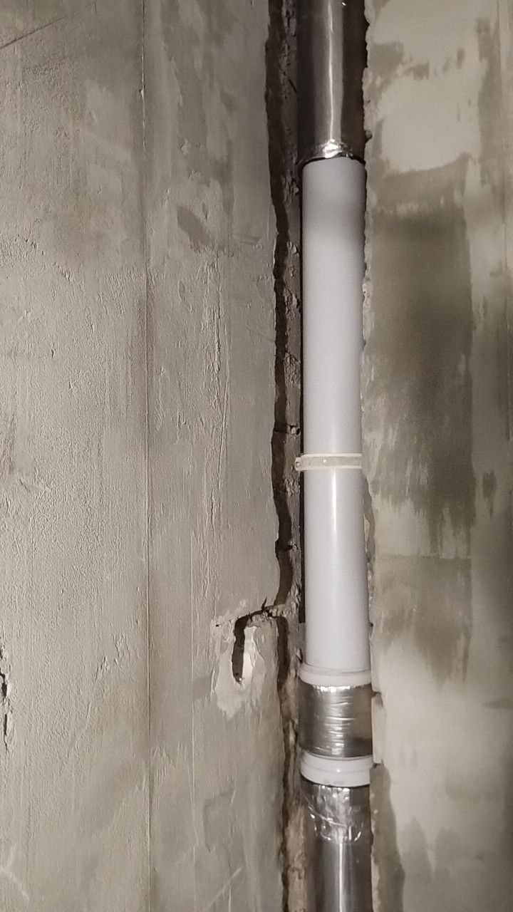

Чтобы не создавать новую тему хотелось бы обсудить аналогичный вопрос по шуму от канализационного стояка, какие есть эффективные способы его звукоизоляции? В моем конкретном случае это пластиковый стояк 110мм в нише шириной ~15cм , пока он в открытом виде то движение всего по нему слышно даже в другой комнате, в процессе ремонта планируется наглухо зашить плиткой (обслуживание - из подвала) но как показала практика полностью это шум не убирает и как минимум в самой ванной все будет слышно. Даст ли какой-либо значимый эффект заполнение полости ниши минватой или другим материалом?
Сантехники рекомендуют использовать специальную "шумоизолированную" канализационную трубу типа Rehau RAUPIANO или Ostendorf Skolan, которые, по заявлениям производителя обеспечивают повышенную звукоизоляцию за счет многослойного конструктива, но как-то мало верится в особую эффективность звукоизоляции толщиной в миллиметры.

fludimir wrote:Чтобы не создавать новую тему хотелось бы обсудить аналогичный вопрос по шуму от канализационного стояка, какие есть эффективные способы его звукоизоляции?
Есть проверенное решение звукоизоляции трубопроводов и канализационных стояков https://acoustic.ua/production/766.html?g=4&page=0
Материал продается не только квадратными метрами, но и специальными комплектами для бытовых условий.
Мембрана Виброфикс Пайп самоклеящаяся, многослойная.
В составе вспененный каучук (аналог К-Флекс, високоплотная вязкоэластичная мембрана и алюминиевая фольга.
Применение такой мембраны на поверхности канализационного стояка образует систему масса-пружина-масса, что обеспечивает эффективную ЗИ до 24 дБ.
В любом случае затем надо выстроить вокруг стояка короб из 2 слоев ГКЛ с акустической ватой внутри.

Postby fludimir » 10 Jul 2024, 01:03
Андрей Смирнов pavel_msk
Если слой гкл будет контактировать с мембраной это плохо, или приемлемо?
Я померяю точно, но скорее всего у меня недостаточно места чтобы сделать 2 слоя ГКЛ + 5см минваты между ними, если так то лучше пожертвовать толщиной минваты или одним слоем ГКЛ?

Postby fludimir » 10 Jul 2024, 12:00
pavel_msk wrote:Каркас короба с облицовкой ГКЛ не должен контактировать со стояком, во избежание образования звукового мостика. Толщиной облицовки ГКЛ лучше не жертвовать, поскольку облицовка выполняет звукоизоляционную функцию, должна быть, по возможности едина и герметична, в отличие от заполнения звукопоглощающей ватой, в которой могут быть как локальные разрывы, так и локальное уменьшение толщины слоя, обусловленные особенностями монтажа на месте.
C пластиковым стояком само собой контакта не должно быть и не будет тк он будет обернут вязкоэластичным материалом и кмк через такой материал передача звука должна быть минимальной, но хотелось бы услышать комментарий от Андрея
Но толщиной облицовки не жертвовать не получится тк от плоскости стены до пластика стояка 5-6см и изменить это рациональными методами невозможно. Чисто технически у меня есть два варианта после оборачивания стояка мембаной - монтировать первый слой гкл максимально близко к мембране, после этого положить очень тонкий слой минваты - 2см - или другого материала и потом второй слой гкл, на который будет укладываться плитка. Или же заложить нишу 5см минватой впритык со стояком и монтировать только внешний слой гкл, немного поджав им минвату. При этом 5см минвата у меня есть дома (AcousticWool Sonet), а вот 2см надо еще постараться найти, или же использовать другой материал

Postby fludimir » 11 Jul 2024, 02:33
Окей, но ввиду того что ниша узкая (15см) смонтировать туда профили для ГКЛ просто не получится, можно разве что вырезать гкл под размер ниши и впихнуть его упираясь в боковые стенки, щели замазать расствором. Если не считать места где у стояка ревизия то в теории так можно сделать 2 слоя по всей высоте стояка, и заложить 20мм ваты между слоями гкл (тут удобнее будет использовать материал вроде Macsound). Будет работать такое решение?

Postby fludimir » 17 Jul 2024, 15:11
Андрей Смирнов wrote:Материал продается не только квадратными метрами, но и специальными комплектами для бытовых условий.
комплекта для звукоизоляции канализации 3м немного не хватило (по факту заменили ~3.5м стояка) - остатков Vibrofix pipe хватит чтобы оклеить где-то 2/3 того что на фото (задняя сторона стояка оклеена). Как я понимаю маленький кусок Vibrofix pipe я купить не смогу, что тогда лучше сделать - просто наклеить остатки материала и небольшой кусок трубы останется голым, докупить кусок k-flex или автомобильную виброизоляцию и наклеить ее?

Postby Андрей Смирнов » 17 Jul 2024, 16:35
Ну не очень хорошо. Комплект рассчитан на длину стояка 3 м, надо было учесть особенности вашей квартиры.
Автомобильную виброизоляцию точно не стоит покупать, а k-flex 13-15 мм можно попробовать как компромисс.

Postby fludimir » 25 Jul 2024, 00:09
Заклеили стояк полностью и зашили гк-вата-гк , в итоге отличный результат - при дневном фоновом шуме вообще ничего не слышно, ночью все-таки слышно если сверху сильно спустили воду, но тихо и ненавязчиво. Впрочем плитка еще не положена, так что финально должно быть еще лучше.

Postby Андрей Смирнов » 25 Jul 2024, 09:06
Гораздо более эффективным ЗИ решением было бы устройство более простой облицовки вата-ГК-ГК, вместо ГК-вата-ГК.

Postby fludimir » 25 Jul 2024, 14:19
так изначальная рекомендация была делать короб заполненный минватой, как я собственно и сделал, почему теперь оказывается что это менее эффективно?
И если вата-гк-гк подразумевает что ватой обкладывается стояк то я же писал о таком варианте
fludimir wrote: Или же заложить нишу 5см минватой впритык со стояком и монтировать только внешний слой гкл, немного поджав им минвату
