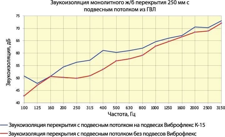

Многие жалуются что потолок на виброподвесах не помогает от ударного шума сверху, тк виброподвесы не особо справляются.
Опять и снова возникает идея подвесного потолка без непосредственного крепления к потолку - месту наибольшей интенсивности ударного шума.

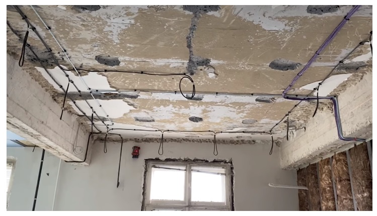

Имеется помещение размером 8м / 4,3м. По бокам идут бетонные ригеля высотой 600мм/шириной 220мм. Потолок 160мм монолита. Чем то напоминает помещение как на видео. Задача - сделать нечто подобное как на этом видео, ради улучшения звукоизоляции от ударного и структурного шума сверху.
https://www.youtube.com/watch?v=ljQZgR2 ... fv&index=5
В видео использовалась схема Кнауф П231 на 75мм профиле с двойной обшивкой гкл и ватой внутри. По контуру была приклеена демпферная лента. Для исключения прогиба по центру был использован один ряд виброподвесов.

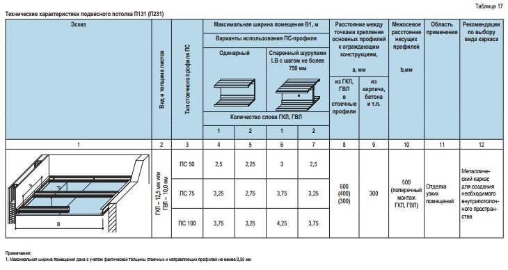

В методичке Кнауф на спаренном(!) профиле ПС75 при двойной обшивке максимально возможная ширина помещения указана всего 3,25 метров, а у меня же помещение шириной 4,3 метра. Сдвоенный профиль ПС100 увеличивает расстояние до 3,75 метров, чего тоже недостаточно.

Что тут вообще можно сделать и что придумать при таких раскладах ? Не хотелось бы опускать потолок намного ниже 100мм, а это 75мм профиль и двойная обшивка Кнауф Сапфир по 12,5мм. С промежутком между балками или 600мм или 300мм.
-Можно использовать профиль Кнауф UA 75мм, но он везде длиной только 3 метра, хотя пишут что на заказ может быть и 6 метров. Думаю одна балка всегда лучше двух срощеных. Но цена даже 3 метрового UA выйдет дороже чем виброподвесы. Опять же вопрос - не будет ли прогиба в направляющих стеновых профилях?
-Может использовать брус, даже клееный дешевле чем Кнауф UA.
- Может уже придумали некое новое крепление на Силомере (чтоб минимизировать передачу структурного шума от стен) по типу крепежа под лаги? Что то типа - крепим в ригеля металлический уголок, на этот уголок крепится крепеж на Силомере и потом к этому крепежу крепится деревянная балка. Грубо говоря получаем лаги наоборот. А еще лучше если бы было некое готовое звукоизолирующее крепление, которое крепилось бы сразу в стену или ригель и на него сразу можно было положить балку.
В общем как всегда вопрос -что делать? Будет ли схема из видео эффективнее чем потолок на виброподвесах? Как и чем можно вписаться в мои размеры - 75мм профиль и двойная обшивка Кнауф Сапфир по 12,5мм. С промежутком между балками или 600мм или 300мм?
