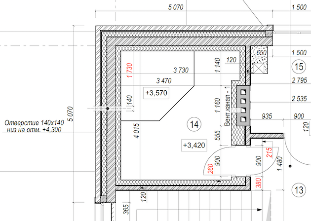

Postby Максим Б » 24 Jun 2023, 18:41
Нуждаюсь в советах и рекомендациях по реализации проекта репетиционной комнаты (с акустическими барабанами) в частном доме.
1. размеры помещения 4000х3700, высота 3200 (от перекрытия до перекрытия)
2. располагается на втором этаже
-- снизу 1й этаж
-- сверху чердак
3. окон нет
4. стены
-- внешние: полнотелый красный кирпич 250 + минвата 150 + полнотелый красный кирпич 120
-- внутренние перегородки: полнотелый красный кирпич 120 + штукатурка
5. перекрытия
-- снизу: плита 220
-- сверху: плита 220 + минвата 250
6. Вентиляция
-- приточный клапан во внешней стене
-- вентканал в стене, выходящий на крышу
Основная задача - изолировать звук, чтобы не сильно мешать людям в других комнатах. Думаю, что до соседнего дома звук и так будет слабо доходить, тк нет окна и внешние стены многослойные.
Звук в комнате должен быть комфортным для игры и репетиций, прежде всего на барабанах. Использовать помещение для записи пока не планируется.
Планируемая отделка:
- пол: плавающий пол на основе ЦПС и AcousticWool Sonet F (1 или 2 слоя) + ковролин
- стены: система звукоизоляции стен Vibrofix CW 132 ML
- потолок: система звукоизоляции потолка Vibrofix SPU 130 ML или Vibrofix SP 250 ML
- двойная дверь с тамбуром
- подиум для барабанов
- коррекция акустики помещения с помощью панелей CEWOOD или перфорированных гипсовых плит
Вопросы:
1) На какие значения индексов изоляции шума ориентироваться чтобы не разочароваться в результате? Есть ли какие либо нормы по звукоизоляции таких помещений?
Например Lnw = 40 дБ Rw = 65 дБ
2) Есть ли какие-нибудь онлайн калькуляторы, позволяющие считать индексы для разных пирожков конструкций?
-- Сколько изоляции даст, например, моя кирпичная стена + Vibrofix CW 132 ML?
-- Сколько изоляции даст бетонное перекрытие + AcousticWool Sonet F + стяжка?
3) Самым слабым местом по изоляции воздушного шума будет наверное пол и дверь
-- Как улучшить изоляциию воздушного шума пола? Можно ли добавлять больше слоев AcousticWool Sonet F или 2 это максимум?
-- Планирую делать две двери с тамбуром (как на схеме). Внешняя дверь обычная межкомнатная с порогом. Внутрення дверь тяжелая звукоизоляционная. Нужно ее как то поставить в контуре внутренней обшивки. Какие профиля использовать в проеме? Vibrofix Liner в этом месте лучше не использовать?
4) Какие меры предпринять для вентиляции и радиатора отопления?
-- С изоляцией разводки отопления в стяжке все понятно. А с самим радиатором ничего можно не делать?
5) Розетки и выключатели лучше взять накладные или есть какие-то специальные решения?
6) Порекомендуйте, пожалуйста, схему для подиума для барабанов. Имел опыт с платформой на теннисных мячиках, не понравилась своей неустойчивостью.
7) Что порекомендуете для коррекции акустики, чтобы хорошо звучала ударная установка?
Буду благодарен за любые рекомендации.
