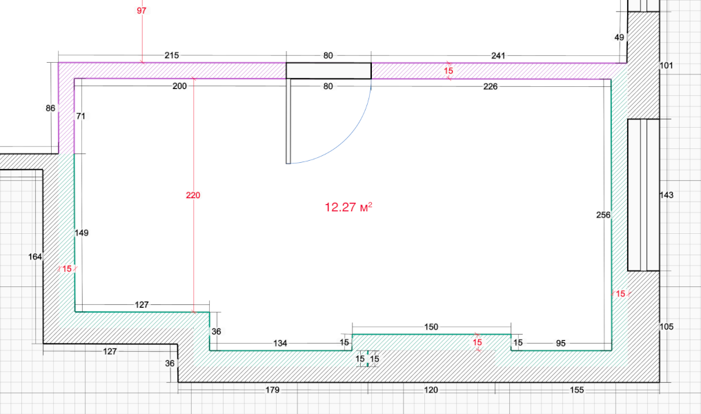

Планирую в монолитном 19-ти этажном доме (толщина перекрытий 230мм, высота 3м) сделать звукоизоляцию спальни с целью исключить проникновение шумов от соседей в комнату и звука домашнего кинотеатра из моей спальни к соседям. Две стены спальни являются смежными с соседней квартирой. В стене есть несущая колонна (120см по стене), но большая часть это газоблок толщиной 150мм.
В стяжке спальни планируется выполнить тёплый водяной пол.
Выбранные решения:
1) По площади всей комнаты будет выполнена плавающая стяжка толщиной 60мм (Плаваюча підлога на основі ЦПС і Acousticwool Sonet F (1 шар) https://acoustic.ua/recommendations/882 - вариант 2)
2) Звукоизоляция потолка: Поскольку высота потолка позволяет, то вариант 5 или 6: Система звукоізоляції стелі Vibrofix SPU 130 ML, Vibrofix SP 200 ML
https://acoustic.ua/recommendations/884
3) Перестенок комнаты: варианты 2 и 3 Звукоізоляційна перегородка Titan MW75 / Titan MW100
https://acoustic.ua/recommendations/885
4) Облицовка стены: Вариант 7: Система звукоізоляції стін Vibrofix CW 132 ML
или Вариант 4: Система звукоізоляції стін Vibrofix CD 92 ML
https://acoustic.ua/recommendations/883
На рис. план комнаты: фиолетовым - перегородки, бирюзовым - звукоизоляционные облицовки
План комнаты, фиолетовым - перегородки, бирюзовым - звукоизоляционные облицовки
Вопросы:
1) В конструкцию плавающего пола планируется добавить 50мм пенополистирола между слоем стяжки и минеральной ватой (С мифом №8 по ссылке http://www.acoustic.ua/recommendations/438 ознакомлен, пенополистирол в данном случае укладывается для снижения теплопотерь) - допустимо ли это? Как это повлияет на звукоизоляцию?

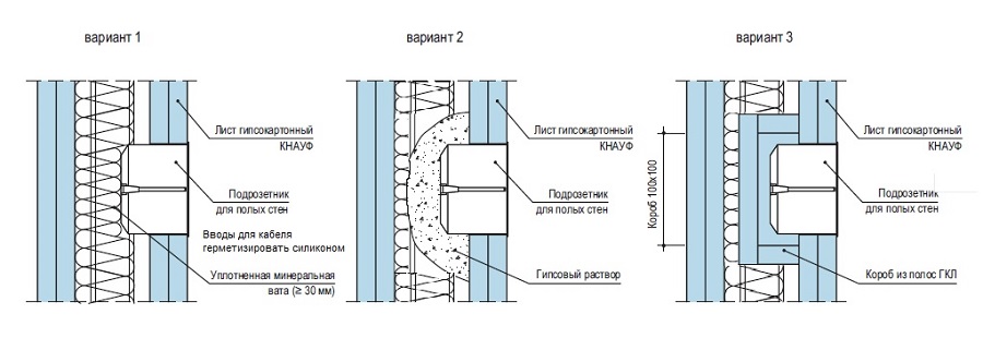

2) Есть ли в acoustic traffic готовые решения для звукоизоляции подрозетников?

Для звукоизоляции подрозетников можно применить стандартные монтажные коробки Кайзер, доступные в Украине https://www.kaiser-elektro.de/de_DE/loe ... allschutz/
А можно выполнить самостоятельно и недорого, следуя рекомендациям Кнауф:
ЗИ монтажных коробок resize.jpg (69.77 KiB) Viewed 7948 times

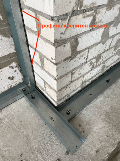

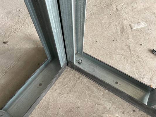

Начали делать облицовку стен по схеме "6. Система звукоізоляції стін Vibrofix CW 107 ML", подскажите:
1) правильно ли то, что во внутреннем угле вертикальный профиль vibrofix liner и он крепится к стене (рис.1) или конструкция предполагает сделать внутренний угол обычными профилями не соприкасающимися со стеной (рис.2)?

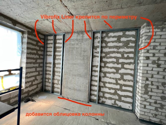

2) насколько в варианте с прикреплённым vibrofix liner'ом к стене будет снижена звукозиляция стены (фото стены на рис.3, а планировка всей комнаты в первом посте - речь идёт о стене напротив двери)?

Вячеслав_32 wrote:Начали делать облицовку стен по схеме "6. Система звукоізоляції стін Vibrofix CW 107 ML", подскажите:
В данном случае вертикальный профиль vibrofix liner крепить к стене необязательно. Можно сделать внутренний угол обычными профилями не соприкасающимися со стеной, т.к. облицовка ГКЛ будет повторять форму стены. Vibrofix liner применяется на стенах, когда облицовка ГКЛ примыкает к боковой стене.
ЗИ облицовки не будет заметно снижена, но стоимость конструкции будет выше.
