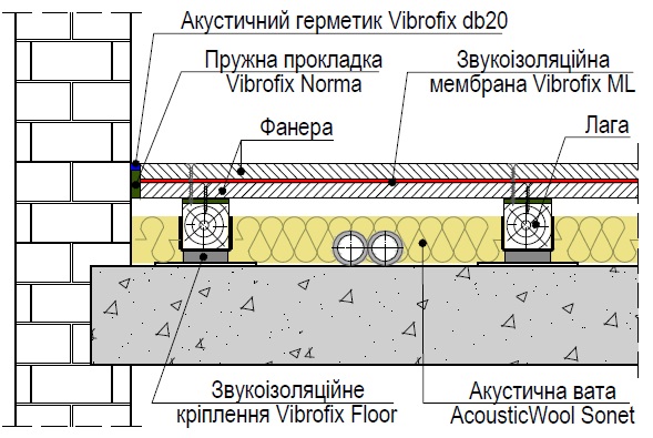

Но я бы порекомендовал бы рассмотреть вариант выполнения плавающего пола на лагах.
Это проще, эффективнее и конструкция менее массивна.
См. схему 8. "Плаваюча підлога на лагах Vibrofix Floor/Vibrofix ML" по ссылке https://www.acoustic.ua/recommendations/882
По ссылке есть чертежи, схемы и состав конструкции.
