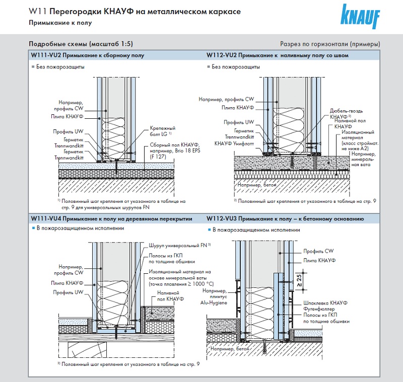

Спасибо большое за файл и рекомендации. Верно ли я понимаю, что изоляция воздушного шума будет происходить за счет общей толщины конструкции? После демонтажа стяжки от застройщика возможно будет на ~15 сантиметров поднять пол, как раз этот вариант и рассматриваю. По поводу допустимой нагрузки на перекрытие планирую переговорить с УК (они же и компания-застройщик) в ближайшее время.
Допустима ли укладка кромки из самой минеральной ваты на ребро заместо представленного на схеме KNAUF FE? Видел такие решения на некоторых других схемах, но также полно схем, где такие решения исключаются. Это будет хуже? Или просто дороже?

Укладка кромки из минеральной ваты на ребро вместо представленного на схеме KNAUF FE вполне допустима.

Специалист, который сейчас производит демонтаж стяжки от застройщика, сказал, что, категорически нельзя в доме делать каркасные перегородки из гкл (гвл) поверх плавающей стяжки: дом ходит от сезона к сезону, стяжка треснет в месте крепления перегородки (перегородка будет крепиться к плавающему полу и к потолку). И нужно ставить перегородки на перекрытие в любом случае, а далее делать стяжку.
Подскажите, пожалуйста, так ли это? В рассматриваемых схемах я видел, что предлагается конструкции крепить непосредственно к стяжке пола, будь то каркасные перегородки или каркасная звукоизоляция стен.

Postby Андрей Смирнов » 27 Feb 2023, 13:45
В зависимости от постановки ЗИ задачи перегородки устанавливают и на перекрытие и на плавающую стяжку.
Многое зависит от того, насколько профессионально проводятся строительные работы.
Если плавающая стяжка выполнена неправильно, с нарушениями технологии армирования, если состав цементной смеси выбран неверно, если толщина стяжки мала, если изоляционный слой слишком толстый или слишком "мягкий", то такая стяжка может треснуть под нагрузкой от перегородки ГКЛ. Но если все сделано правильно, проблем быть не должно. Это подтверждают сотни тысяч квадратных метров плавающих стяжек из нашей практики. К тому же, такой подход возведения ГКЛ перегородок является стандартным в строительных технологиях и описан во многих профильных справочниках и детальных листах.
