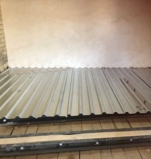

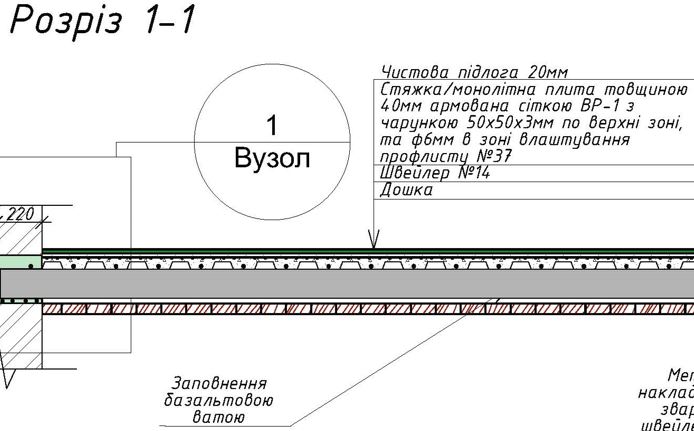

Помогите правильно подобрать Sylomer, может с помощью их софта FreqCalc.
Реконструкция межєтажных деревянных перекрытий. Перекрытия усилены стальными швеллерами. На швеллера кладутся профлисты. По профлистам заливается стяжка. Необходимо уменьшить передачу ударного шума между профлист-стяжка и стальными швеллерами. Для этого рассматриваем в местах опираний профлистов на швеллера проложить Sylomer. Т.е. стяжка пола будет точечно опираться на стальные балки через Sylomer. Если вес всего пола в кг разделить на площадь всех опор в мм, выйдет 0.004527176 кг на 1мм2 опоры, т.е. 0.0444 N/mm2 - это и будет статическая нагрузка на опоры пола? Соответственно подходит Sylomer SR42. Верно?
Но потом вижу сноску, что параметры по Sylomer указаны для толщины 25мм. А нам необходима толщина 12.5. Предполагаю, что характеристики Sylomer не линейно зависят от толщины, т.е. не просто поделить / умножить на два надо. Какой Sylomer толщиной 12.5 мм подойдет при статической нагрузке 0.044 N/mm2 ?

Сначала несколько вопросов:
1. шаг швеллеров?
2. длина пролета швеллеров?
3. размеры меандров профнастила в сечении?
Это важная исходная информация для выбора типа упругого материала и вообще для определения целесообразности рассматриваемого подхода.
