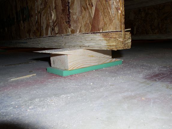

Postby Андрей Смирнов » 18 Feb 2022, 10:12
Полы на лагах применяются уже сотни лет в домах разной конструкции и на полах с разными уклонами.
Способов выравнивания уровня пола множество.
регулируемая опора силомер под лагой.png (637.94 KiB) Viewed 4145 times

Андрей спасибо! Спасибо большое!
Идея отличная.
Если есть возможность, посмотрите пжл описание ниже, вот такой пол будет работать?? :
т.е. как я понимаю если адаптировать под мою ситуацию, можно использовать подкладки из фанеры, разной толщины - 3мм, 6мм, 15мм, комбинируя по 1-2-3 штуки между собой, что бы компенсировать уклон.
Аккуратно нарежу 10 на 10 см и по нивелиру в местах размещения силомеров приклею к плите силиконовым герметиком, между собой пластины то же скреплю ПВА или силиконовым герметиком,
и уже на них буду размещать куски Sylomer 220 (5 см на 5 см толщина 1,25мм). Шаг будет 50 см вдоль каждой лаги, ну и расстояние между лаг 40см.
Лаги 50 см на 50 см нужной длинны поперек комнаты, их кладу на прямую на силомеры (или слегка приклеивая к лаге каплей силиконового герметика),
сверху укладываю и прикручиваю фанеру 21 мм без каких либо подкладок на лаги (есть промазать герметиком что бы в дальнейшем не было скрипа, под ?), расстояние между стыками листов фанеры оставляю в районе 5 мм, потом заполняю швы герметиком.
После первого слоя - вторым в разбежку с первым использую 15 мм лист фанеры с приклеиванием ПВА, или небольшим количеством силиконового герметика и прикручиванием к нижнему. Швы так же заполняю герметиком.
Ну и демпферная лента по периметру конструкции - вибростек в два слоя.
Внутри всей этой конструкции размещаю вату прямо на ЖБ плиту, под "фазку" с лагами (слека касаясь фанеры) - это будет базальтовая Роквул акустик батс 50мм плотность 40-45 кг/м3 ( и при необходимости дополняю Роквул слим акустик 27 мм или возможно будет удобно использовать Кнауф акустик слим 27 мм - она малой плотности 20 кг/м3, это стекловата - мягкая и ей легко заполнять оставшиеся пустоты, что бы не было воздушных промежутков, слегка поджимаю, можно ей и под лагами заполнить, нарезая полоски. Потом периметр засиликонить - готово.

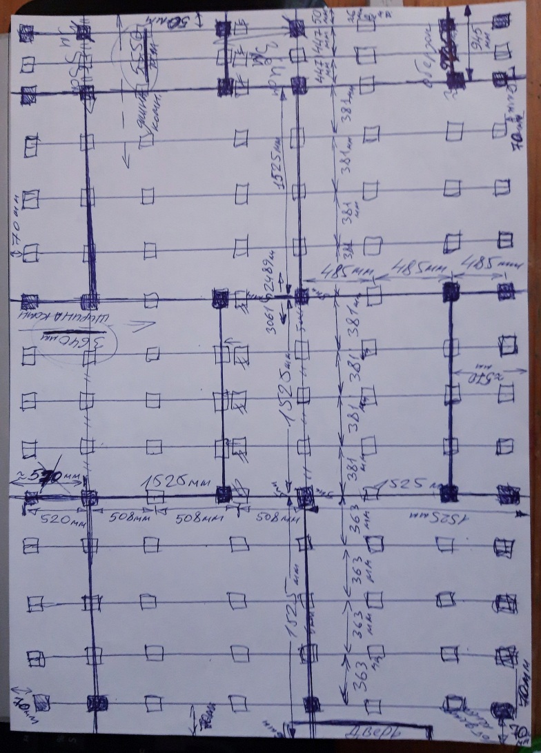

Postby Николай Нов » 19 Feb 2022, 11:25
План комнаты 20кв м, размещение первого слоя фанеры.
