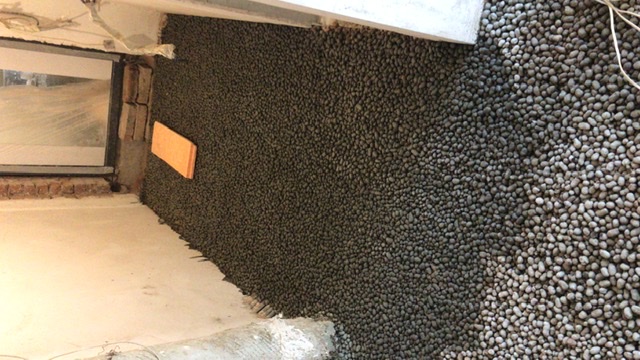

Postby fmsb » 19 Mar 2022, 09:51
Андрей, здравствуйте!
1. Подскажите пожалуйста, в плане звукоизоляции и ее эффективности можно ли укладывать базальтовую вату или стекловату на керамзит? Поверхность не идеальной получается за счёт округлой формы керамзита
2. Ещё посмотрел у акустик групп есть по распродаже ультракустик пол(сшитый полиэтилен, выводят из ассортимента, но на сайте особо информации про него не нашёл), будет ли смысл устроить такой пирог: керамзитовая подушка, ультракустик пол, роквул или шумостоп, пленка и полусухая армированная стяжка? Или все тоже самое но без сшитого п/э?
Все дело в том что переживаю будет ли эффект от этих материалов из за того что укладываются на неидеально ровную поверхность, а не делать ничего тоже не вариант, внизу семья из семи человек трое из которых дети…

Postby Nikita » 02 Apr 2022, 15:49
Добрый день! Обязательно нужно сгладить раствором до ровной поверхности, иначе вату продавит просто шариками керамзита.
