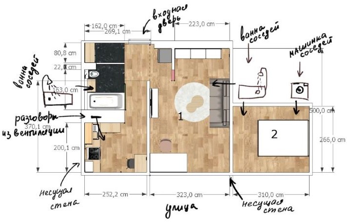

Сейчас квартира пуста (только некоторый стройматериал лежит) и в ней очень шумно, практически невозможно находиться. Слышно шум воды из ванны соседей справа и слева, работа стиральной машины у соседей. Когда закрывают входные двери на этаже тоже грохот неимоверный (понимаю, что должно быть слышно, но не настолько). А так же другие хаотичные стуки, видимо падающие предметы, мебель, топот. Разговоры беспокоят только из вытяжки на кухне. Больше ударный шум слышен.

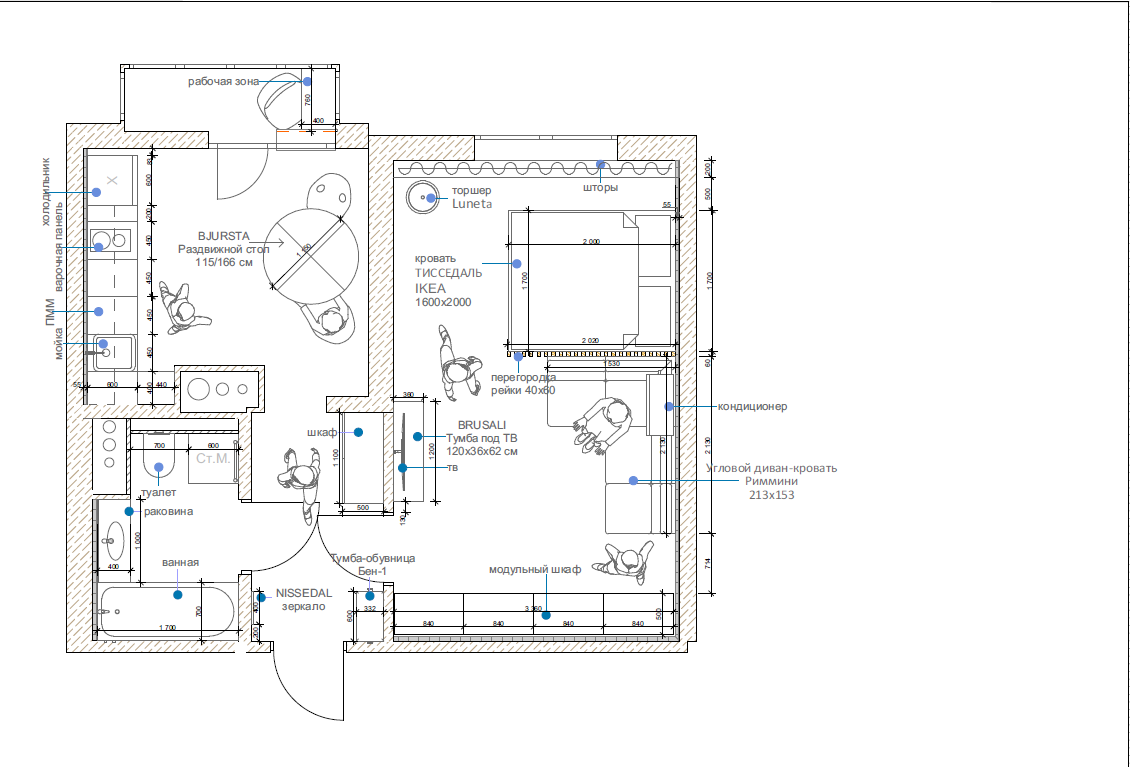

Дом КОПЭ 1990 года постройки, последний этаж. Имеем однокомнатную квартиру с новым ремонтом, пол демонтирован и сделана стяжка по шумонет-100 Гидро.
Ламинат уложен на еловую подложку 14 мм, соприкосновения со стенами нет. Но! Ламинат как будто резонирует и переизлучает все ударные шумы соседей. По смежным стенам с соседями дополнительно смонтированы Зипс панели.
Звуковая карта такова, что в комнате я слышу все удары и стул (это жесть) деревянный, когда его со скрежетом таскают по паркетной доске в комнате ребенка. То есть это даже не в коридоре рядом с межквартирной стеной... Слышно все двери и пятки в пол и тд.. Причем слышимость ударов одинакова, что я в комнате, что на кухне.. Значения не имеет. Относительно стула - я даже на слух понимаю по гашению звука в моей комнате интенсивность двигания им. На кухне не так критично, но все равно даже в новостройке с ламинатом на перекрытии упавший предмет не приводил ко мне звук с вибрацией. Объясняю, на кухне у соседей упал предмет, я слышу звук как будто мой пол мне его передает и вибрацию но ножкам своего табурета. При этом если я сама роняю предмет, он не отзывается таким звуковым и вибрационным сопровождением.
Отдельно сосед снизу... Снизу практически пустая квартира, живет квартирант. Я слышу из этой квартиры буквально все - разговоры, вызов скайпа, скрип кровати, шаги и тд Излучает межкомнатная стена (железобетонная 18 см толщиной) и опять же звук идет от моего ламината..
Помогите, пожалуйста, разобраться в чем может быть мои ошибки ремонта.. как улучшить ситуацию, снизить или убрать резонанс ламината.. Я никому не мешаю, а вот мне в квартире невыносимо:((
