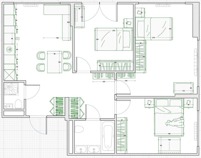

Есть квартира в новостройке пик проект сэм2 (монолитный каркас, внешние панели, межквартирные стены пеноблок сантиметров 20, со сквозными щелями, пол гуляет на 4см).
Мучаюсь сейчас с выбором материала и порядка возведения перегородок и полов. Почитал форум, статьи, но цельная картинка не сложилась.
В квартире будет спальня, две детские, кухня - площадь впритык, отдавать дополнительно 5см сразу на ЗИ не хотелось бы.
Хотелось бы получить максимальный эффект без существенных потерь площади, поэтому планирую возводить все перегородки каркасные 50мм профиль, ГВЛ+ГКЛ (сапфир или Gyproc Акустик Стронг?), в СУ - внутренний слой кнауф аквапанель.
Плавающий пол хочу разделить по комнатам. Понравился вариант с возведением подпорных стенок в уровень пола на ширину перегородок, чтобы залить спокойно полы, а после мокрых работ уже ставить перегородки. Насколько этот вариант адекватен? Не ухудшит ли сильно ЗИ?
На весь пол есть около 10см высоты, то есть - 8см на черновой. Планирую под стяжку постелить шумостоп К2 в спальне и детских, в остальных помещениях - шуманет 100 гидро. Стяжку армировать сеткой. На кухне и в прихожей будет ещё тёплый пол, электрический. Трубы отопления пойдут по шуманету, а в спальнях - вырез в шумастопе. Нужно ли что-то подкладывать под (или над) трубами, тк получается вырез в шумке? Или трубы не окажут особого влияния? Может положить по всей квартире шуманет, а в спальнях добавить ещё 20мм мин плиту поверх?
Что лучше сделать с межквартирной стеной из пеноблоков? Даст ли какой-то эффект обшивка акубордом или другими тонкими аналогами? Или с тем же успехом можно сделать штукатурку той же толщины? Как лучше заделать глубокие щели? Можно ли запенить какой-то специальной пеной в глубину, а на небольшую глубину - штукатуркой?

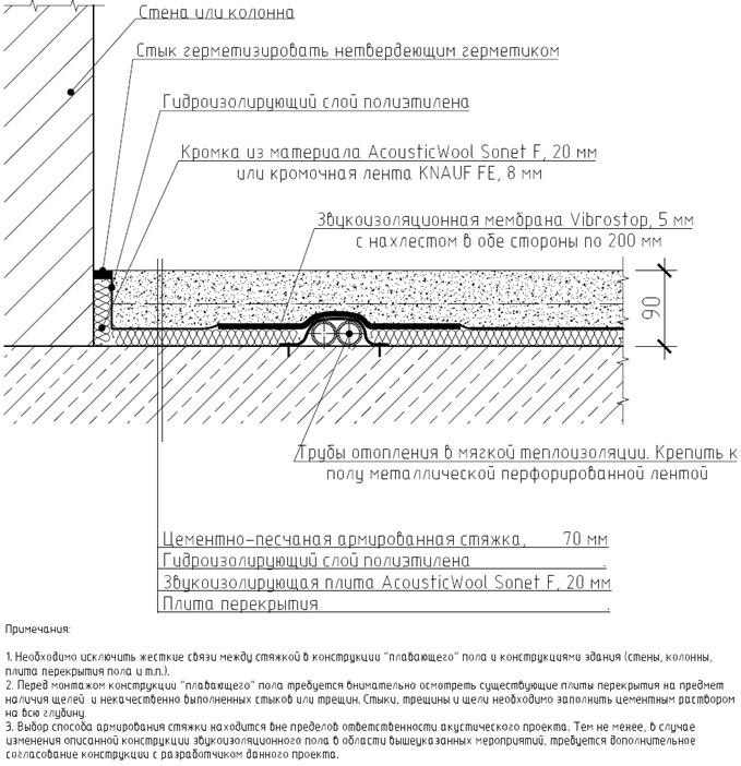

Alx wrote: Нужно ли что-то подкладывать под (или над) трубами, тк получается вырез в шумке? Или трубы не окажут особого влияния? Может положить по всей квартире шуманет, а в спальнях добавить ещё 20мм мин плиту поверх?
Стяжка не должна иметь жесткой связи с перекрытием в т.ч. через трубы. Поэтому между стяжкой и трубами отопления обязательно должен быть упругий слой. Правильно утапливать трубы в черновую стяжку и только потом выполнять плавающий пол. Это более толстая конструкция, но правильная.

Я рекомендую правильные, с точки зрения строительной практики, решения. А неправильные и компромиссные получаются сами собой :)
Плавающий пол Acousticwool Sonet F.jpg (164.27 KiB) Viewed 9725 times
Щели в кладке главное загерметизировать раствором. А глубина заделки уже какая получится.
Бетонные пояса/основания под ГКЛ перегородки выполняются первыми, затем плавающий пол и потом перегородки.

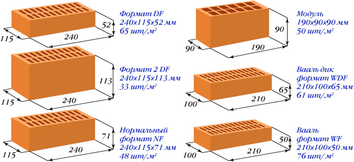

Собрался закупать материал и понял, что кирпич бывает только шириной 12см - это получается больше ширины перегородки (50 + 4 * 12,5 = 100). То есть, фундамент будет торчать на 1-2см. Кажется это не есть хорошо, хотелось бы конечно пояс шириной миллиметров 80.
Насколько это критично? Может я зря беспокоюсь

Если вы заморачиваетесь со звукоизоляцией, то выполнять перегородки на каркасе 50 мм не стоит.
Применяйте каркас 75 или 100 мм.

Если кирпич положить горизонтально, то будет пара сантиметров выступать из-под перегородки - это же будет звуковой мостик? Который ухудшит звукоизоляцию пола?
Или можно поставить на ребро - тогда как раз получаю ширину 80. Но будет выступать над стяжкой на 40мм.
Уже идея с поясами кажется не такой уж хорошей )
кирпич "на ребро" это слишком неустойчивое основание. Тогда проще выполнить опалубку нужной ширины и высоты под основания перегородок и залить раствором

Вот вариант про выступающий кирпич остался без ответа, можно ли так?

Вы как "узбекский пионер" из старого советского анекдота - сами ставите себе невыполнимые задания и потом их мужественно преодолеваете... :)
Почему вы так уперлись в использование стандартного кирпича для выполнения основы под ГКЛ перегородку?
Обычный красный полнотелый кирпич имеет размеры 65х120х250 мм, а ваша перегородка имеет ширину 100 мм, отсюда и все вопросы.
Можете поискать виды кирпича с другими размерами или выполнить пояс из бетона.
