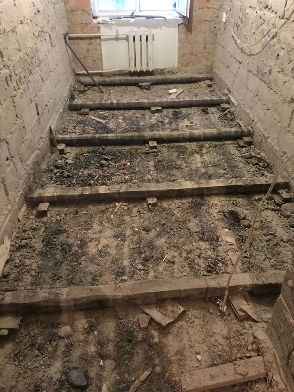

Добрый день уважаемые участники форума помогите с проблемой устройства полов
Московская область, Россия, дом 1959года постройки, 3к квартира 54 кв.м перекрытия железобетонные, но толщину нигде не смог найти (где то указывают многопустотные 22см), везде между комнатами ригели, стены: фасад, лестничная клетка и в гостинной к соседу кирпич, между комнатой и гостинной пазогребень, в комнатах стены к соседям из шлакоблоков пустотелых с кучей отверстий замазанных штукатуркой, высота 2.70

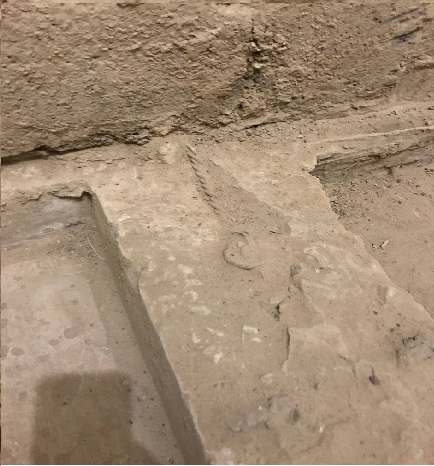

Своими силами произвожу полный демонтаж и добрался до полов...полы по лагам, а под лагами оказались корытообразные перекрытия, в одной из комнат 10кв.м.(2.30м на 4.4м) они имеют размеры (внутренние) 2.15 на 0.75, глубиной 10см, всего на комнату 4 таких перекрытия все это заполнено шлаком, пылью и битыми кирпичами, в ванной пирог был: песок(без шлака) кирпич гидроизоляция, плиточный клей и плитка все это 25 см. Уровень чистового пола во всех комнатах был разный гостинная и дальняя комната перепад 5 см.
Если взять за ноль порог коридора, то перепады от 24см до 31 от нижней части перекрытия, если от ребер корыт то 15-20см

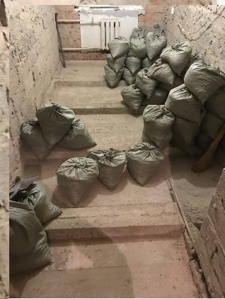

две комнаты и ванну очистил от шлака, в комнате с пола приблизительно вытащил тонну мысора без учета лаг и доски(доска 40мм), ванна 2.8кв. кажется по весу столько же))
Планирую делать обратно пол по лагам, в связи с чем вопрос:
1.Вытаскивать ли мусор с остальных комнат из перекрытий?
2.Если все вычищать, а в двух местах уже снято, чем заполнить пространство корыт хотя бы до уровня ребер(керамзит 5-10мм с цементным молочком? мин вата?)
3. В альбомах рабочих чертежей(например акустикгруп) смотрел полы по лагам, но там по ровной поверхности, как быть в моем случае? Плюс шаг там 0.3м-0.4м, у меня лаги были уложены через 1м вдоль ребер перекрытий, возможна ли укладка лаг поперек ребер? в данном случае подкладка под лагу будет только в месте примыкания лаги к ребру перекрытия, например силомер(может можно что то еще?)
4. Финишное покрытия планирую доску пола шпунтованную, 28мм толщиной, в данном случае нужно ли после лаг два слоя фанеры или гсп гвл?
5. Пространство между лагами заполнить мин вата?
6. Коридор и ванна будет плитка, как тут поступить с такой высотой?
7. Может есть другой вариант сделать полы?
В общем я в замещательстве, так как высота очень большая и второе внизу семья с 4-мя детьми... хочется и их уберечь от ударного шума, так как сам с двумя детьми, но и от воздушного от них по возможности защититься (понимаю что это комплексная система, но на данном этапе вопрос только про пол)
P.S. Забыл уточнить, проводка по полу из за мешающих сверху ригелей

Там был строительный мусор и вы его выбросили? Если так, то надо вернуть обратно. Не шутка.
Строительный мусор в конструкции пола является важным элементом системы звукоизоляции. Строительный мусор выступает в роли дополнительной массы, увеличивая инерционность конструкции. Можно использовать и песок и гравий и другие тяжелые сыпучие материалы, но мусор это самое дешевое, что есть на стройплощадке, этим и объясняется его применение.

Все дело в том что под досками было много плесени, а в районе ванной и вокруг неё, когда вскрыли полы все было отсыревшее и пахло сыростью с плесенью, в любом случае я уже это все собрал по мешкам, буду отсыпать до уровня рёбер, а что можете сказать по поводу пунктов 3,4,5?
