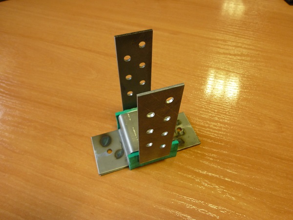

Postby Андрей Смирнов » 16 Dec 2021, 14:55
pkugel wrote:Спасибо. И тупой вопрос, почему у вас силомер нарезан цилиндриками, а в российских предпочитают кубиками. Есть ли принципиальная разница в звукоизолирующих свойствах?
Впервые ЗИ крепление я разработал ещё 15 лет назад и форм-фактор был именно с прямоугольными упругими элементами.
На тот момент на рынке СНГ не было ничего подобного.
Но фото мой экспериментальный прототип 2007 года.
Оказалось, что такой форм-фактор обладает многими недостатками и я перешел на другой, более удобный и универсальный конструктив с упругими элементами цилиндрической формы.
С 2009 года линейка креплений Vibrofix с такими изоляторами производится серийно.
В то время у меня были партнерские отношения с московской компанией Акустик Групп, которые закончились в 2009 году.
Сотрудники АГ не имели полной картины с результатами моих исследований и при "расставании" слямзили забракованный прототип, который смогли запустить в серию только через пару лет.
Через некоторое время новая компания Техносонус слямзила этот форм-фактор уже у АГ :)
После 2014 года мой российский дистрибьютор перестал закупать крепления Vibrofix и в РФ остались только местные подвесы с "кубиками" :)
P1000350-1 small.jpg (85.58 KiB) Viewed 3749 times
