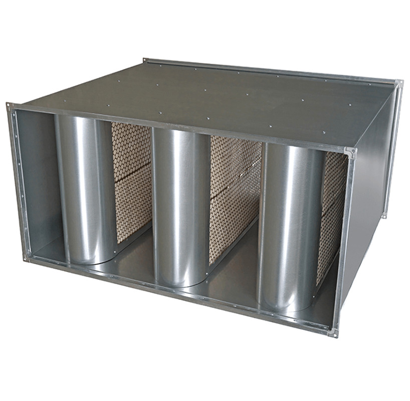

Добрый день, подскажите, пожалуйста, какой материал лучше подходит для шумоглушителей вентиляционной системы - AcousticWool Sonet P или AcousticWool Sonet?
vent_ac
Joined: 16 Jan 2022, 12:19
Re: Выбор материалов для звукоизоляции
Postby Андрей Смирнов » 21 Jan 2022, 10:30
vent_ac wrote:Добрый день, подскажите, пожалуйста, какой материал лучше подходит для шумоглушителей вентиляционной системы - AcousticWool Sonet P или AcousticWool Sonet?
Ответ зависит от конструкции шумоглушителя.
Оба материала подходят по звукопоглощающим свойствам.
Но у AcousticWool Sonet P эффективность немного выше и к тому же плиты кашированы с одной стороны стеклохолстом черного цвета.
AcousticWool Sonet P можно без доработки применять в пластинчатых шумоглушителях.
пластинчатый шумоглушитель.jpg (104.57 KiB) Viewed 4248 times

Спасибо! Шумоглушитель такой конструкции
Image.
Думаю тоже можно будет использовать ACOUSTICWOOL SONET P без доработки.

Postby Андрей Смирнов » 21 Jan 2022, 12:16
Плотность плит ACOUSTICWOOL SONET P 80 кг/м3, поэтому согнуть по радиусу их несколько затруднительно.
Потребуется выполнение насечек/разрезов на тыльной стороне плиты.

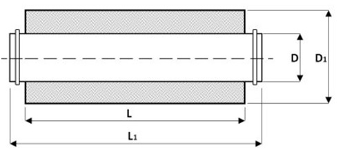

Я честно-говоря думал там плиты повторяют форму корпуса, нужно будет уточнить. Еще такой вопрос, если место позволяет есть ли смысл в шумоглушителе использовать более 100мм аккустической ваты?
vent_ac
Postby Андрей Смирнов » 24 Jan 2022, 11:19
В общем случае, чем больше разница между значениями диаметров D и D1, тем выше эффективность глушителя.
На практике более 100 мм ваты используют редко.
