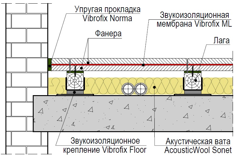

Если появившаяся слышимость связана только с вмешательством в конструкцию пола, то проблему можно решить с помощью пола на лагах.
Настил пола выполнить из 2 слоев фанеры или ОСБ толщиной по 16-20 мм.
Отделить настил пола от стен упругими прокладками 5-8 мм толщиной.
Пространство между лагами заполнить акустической ватой (Rockwool Acoustic Batts или Paroc WAS 50) толщиной 50 мм.
Лаги установить на упругие опоры или прокладки.
https://www.acoustic.ua/recommendations/882

Я поняла. Благодарю вас. Делаем на лагах. Помогите, пожалуйста, с вопросами -
1. Чем закреплять на стене и под фанерой упругие прокладки?
2. Если убрать мембрану между фанерами, на сколько сильно упадет звукоизоляция?

Postby Андрей Смирнов » 21 Oct 2021, 11:28
Можно использовать самоклеющиеся ленты из вспененного полиэтилена или каучука.
Применение мембраны не сильно влияет на значение интегрального индекса звукоизоляции Rw, но если смотреть спектр, то мембрана увеличивает ЗИ на низких частотах на 3-5 дБ.
