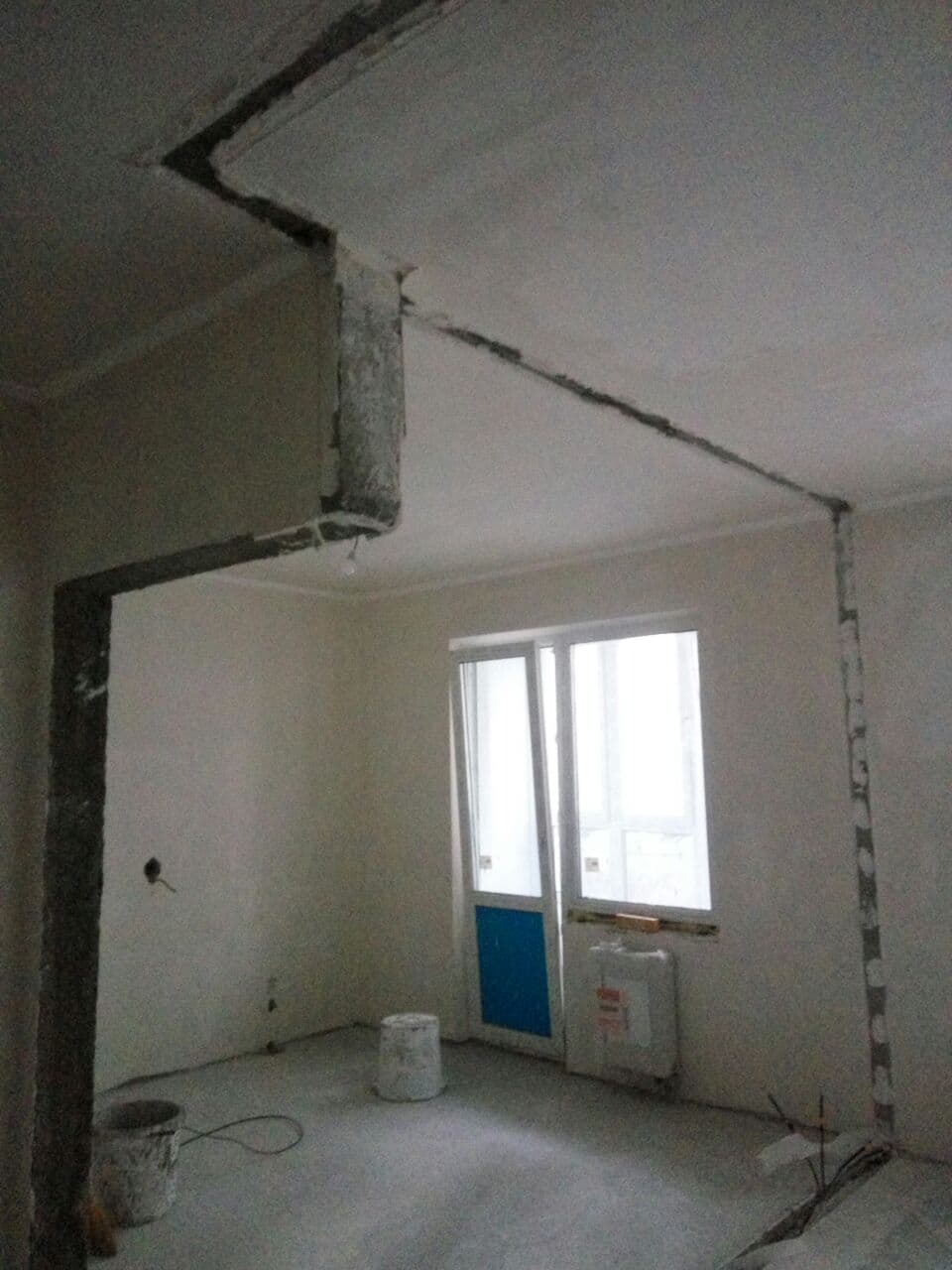

а) Изначально предполагалось что пгп перегородки примыкали к несущей бетонной стене с дверным проемом, но оказывается от несущей стены идет только консольная балка под потолком, под ней теперь пустое пространство.
Балка вид.jpg (90.48 KiB) Viewed 5259 times
На ней сверху лежит один из краев плиты перекрытия так что я ее не могу трогать.

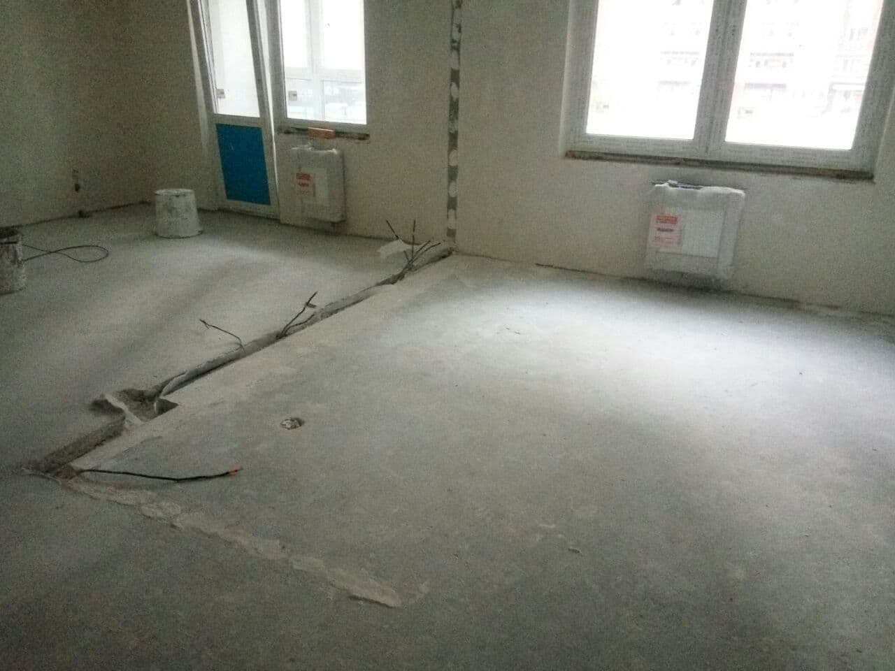

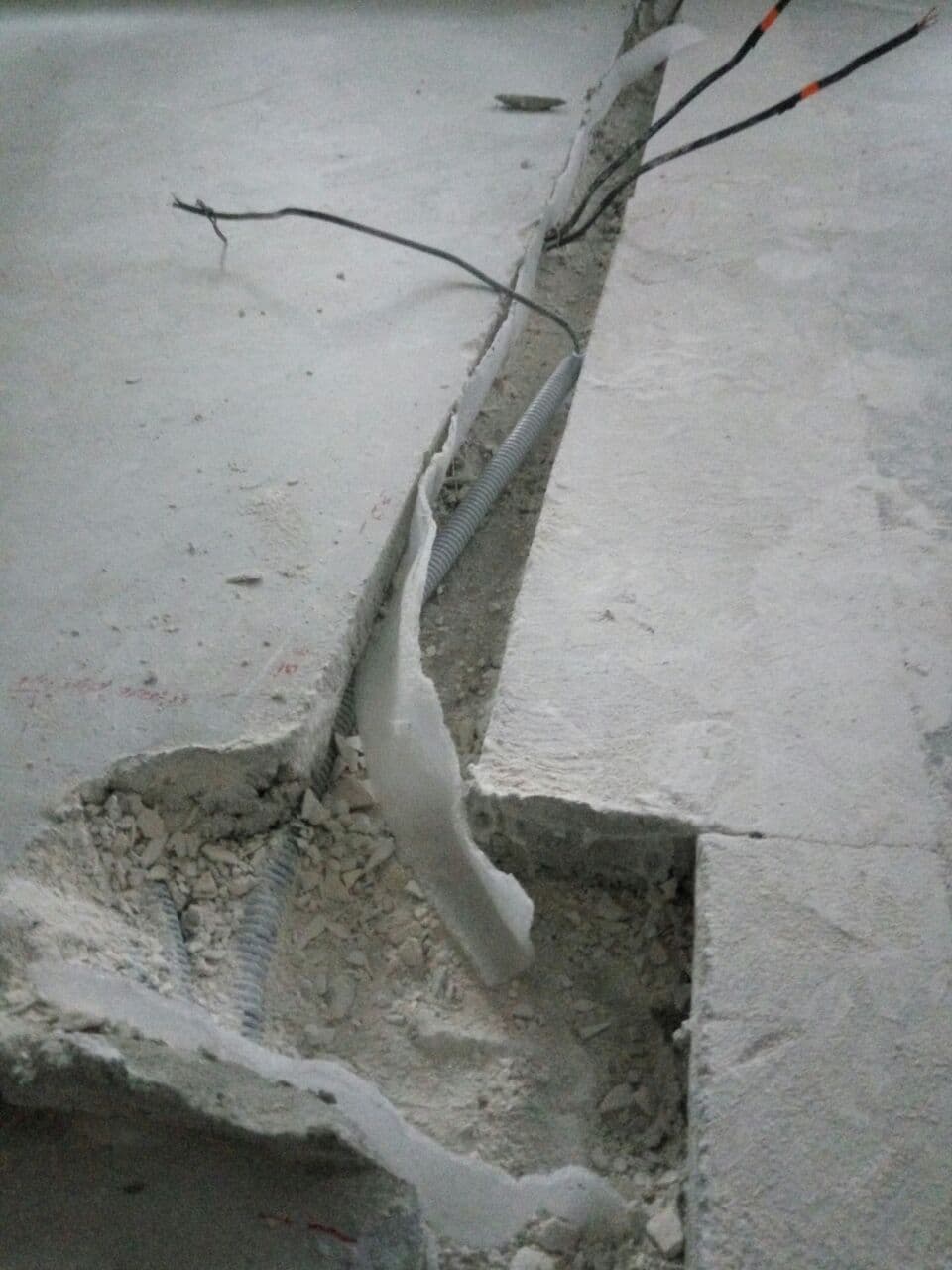

б) после сноса одной из перегородок (со стороны кухни) на стыке кухни и комнаты теперь в полу образована канавка в которой раньше сидела перегородка, шириной 90 мм.
Общий вид
Канавка вид.jpg (84.35 KiB) Viewed 5259 times
Канавка 1.jpg (95.64 KiB) Viewed 5259 times
В кухне есть стяжка которой заливались провода и трубы от застройщика. В комнате голая плита. Из-за неровности полов высота канавки со стороны кухни 80мм, со стороны комнаты 55.

1. 100 мм перегородки в канавку не влезут, как лучше делать - замазать канавки раствором и залить все полы под один уровень самовыравнивающимся, после чего уже делать сверху перегородку или есть проще варианты?
2. Городить как-то гкл перегородки под существующуй балкой или заложить от пола до балки опору из кирпича/газоблока/другого материала и потом к образованной опоре делать перегородки или другой вариант? Сама балка сейчас толщиной 155 мм, кривая и требует выравнивания.
3. После сноса обнаружилось что в потолке в месте стыков плит перекрытия присутствуют ничем не заделанные щели шириной до 1 см и глубиной до 6см. Их достаточно сверху цементным раствором замазать или использовать акустический герметик? Думаю что это очень важный момент потому что именно из-за таких вот "щелей" в панельных домах и образуется колоссальная слышимость.
уложить звукоизоляционную мембрану Vibrostop толщиной 5 мм в канавки стяжки от перегородок так, чтобы исключить контакт с телом стяжки и перекрытием и залить канавки раствором в уровень со стяжкой. Затем спокойно монтировать ГКЛ перегородки.
бетонная консоль самонесущая, поэтому под ней спокойно можно монтировать ГКЛ конструкцию перегородки
заполнить щели цементным раствором на максимально возможную глубину. Можно смочить в растворе паклю или минеральную вату и запаковать щели, так будет надежнее. Герметиком можно заполнять щели шириной не более 5 мм, т.к. при большей толщине он дает усадку.

Андрей Смирнов wrote:уложить звукоизоляционную мембрану Vibrostop толщиной 5 мм в канавки стяжки от перегородок так, чтобы исключить контакт с телом стяжки и перекрытием и залить канавки раствором в уровень со стяжкой.
Дело в том что еще придется выравнивать полы под финиш (в комнатах и коридоре нет стяжки) и на кухню придется около 10-15 мм наливного пола. Заливать тогда аналогично на мембрану?

Здесь возникает сложность, потому что в том месте где нужно сформировать дверной проем (последенее фото) кабели на дне проходят. Высота до стяжки в этом месте около 6 см. Если залить все по вашему совету раствором через мембрану и потом крепить к основани направляющие профили дюбелями тяжело будет пробурить не повредив кабели. И еще вопрос можно ли без опасений к такому плавающему цементному основанию крепиться?

pifagor2 wrote:Дело в том что еще придется выравнивать полы под финиш (в комнатах и коридоре нет стяжки) и на кухню придется около 10-15 мм наливного пола. Заливать тогда аналогично на мембрану?
нет, на упругую мембрану можно заливать только полноценную стяжку 50-80 мм. Наливной пол 10-15 мм потрескается. У вас уже выполнен плавающий пол по слою пенополиэтилена (это видно на фото), поэтому я и советую залить канавки ЦПС через слой аналогичного материала, чтобы не нарушить в целом изоляцию ударного шума в квартире. Наливной пол можно выполнить поверх стяжки и закрыть им стыки между стяжкой и канавками
длина саморезов/дюбелей для крепления направляющих профилей 40 мм. Если все делать аккуратно, то до кабелей саморезы не достанут с учетом дополнительной толщины наливного пола

Андрей Смирнов wrote:У ас уже выполнен плавающий пол по слою пенополиэтилена (это видно на фото)
Все не так хорошо как кажется :) Полиэтилен использовался застройщиком только в местах посадки пгп перегородок, на стыках стенам и к полу. На фото как раз видно его остатки в месте примыкания бышей перегородки. А кухню залили не плавающего типа :oops:
Тогда все еще проще.
Просто заполните канавки от перегородок ЦПС без мембраны.
