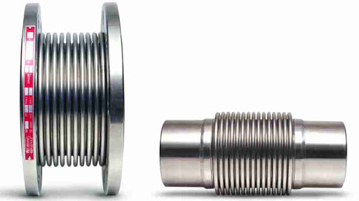

Несколько снизить излучение звука можно установив на подводах к радиатору вибровставки из гофрированной нержавеющей стали (компенсатор сильфонный или металлорукав из нержавеющей стали).

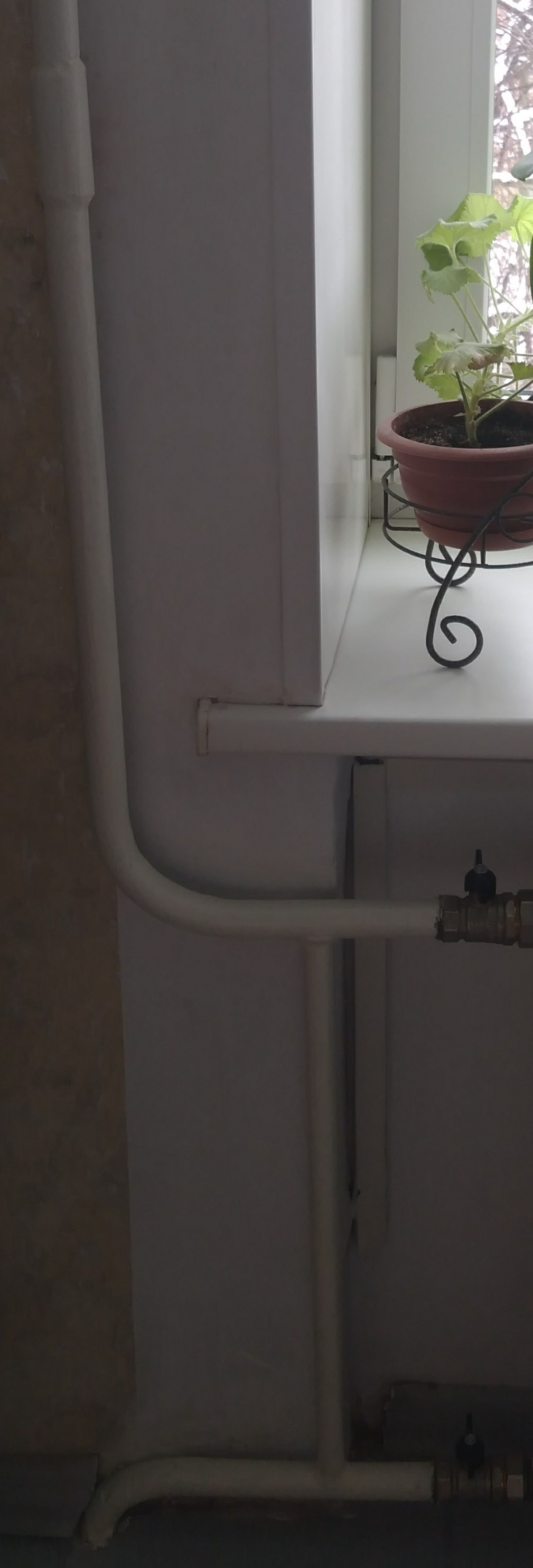

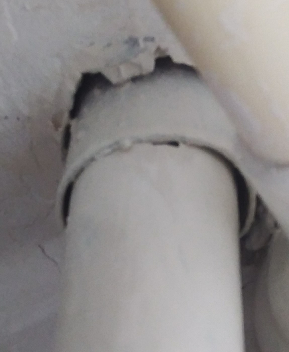

Нет, никаких гипсокартонных коробов у меня и соседей нет, кухня маленькая. До замены стояков в прошлом году слышимости от старых стояков не было. Только из перекрытий немного. Высылаю Вам фото как это выглядит.

На второй фотографии вижу некорректную заделку гильзы стояка в перекрытии, отсутствует герметичность.

Андрей, вы правы. В июле прошлого года мне и соседям наверху в рамках капитального ремонта нашего дома меняли все трубы и радиаторы (чугун на биметалл). Только в двух квартирах 4 и 5 этажи (хрущевка). Стояк в гильзе не изолирован, так как зазор там 1-3 мм, монтажники просто провели трубу через старую гильзу. Еще, раньше старый стояк был жестко прикреплен к стене, теперь он висит свободно, Может его нужно хомутом зафиксировать у стены? Посоветуйте пожалуйста как и чем заделать гильзу?

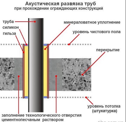

Правильно выполнять прокладку стояков через перекрытие так:
23de3b3a1ec081b2e0b1c7630994e593 (1).jpg (54.44 KiB) Viewed 18052 times

Андрей, по ходу вопрос возник. Нужна обязательно минеральная вата? Что еще можно исползовать или все-таки лучше поискать кусочек минваты? Льняная пакля подойдет как замена минваты?

Андрей, добрый вечер! Положила в гильзу вместо минваты селикон, вокруг гильзы алебастром заделала дыру. Думаю, что хорошо бы это же сделать у соседей, так сказать провести инвентаризацию гильзы у них. :) Спасибо Вам большое за внимание и профессиональные советы! Как бы там не было со звуком, первый шаг сделала.
