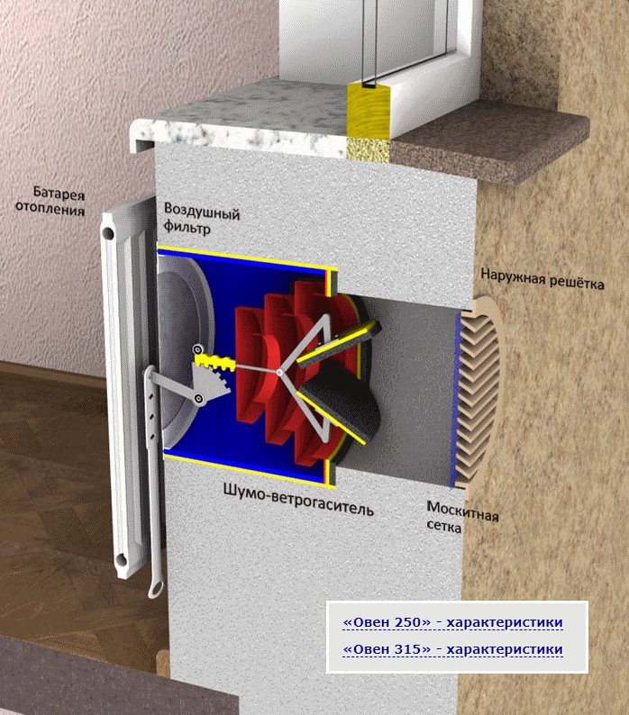

Нашел вот такой интересный вариант (https://ovendom.ru/), ну, например, Овен-250, все отлично, кроме кусающейся цены и необходимости высверливать гигантские диаметры. Но это все ладно. У него нет никаких документированных характеристик по шумоизоляции, звонил в данную контору, там уверили, что слышимость почти как с закрытым окном. Но за такую цену хотелось бы иметь нечто большее, чем слова. Ну, будет запасным вариантом.

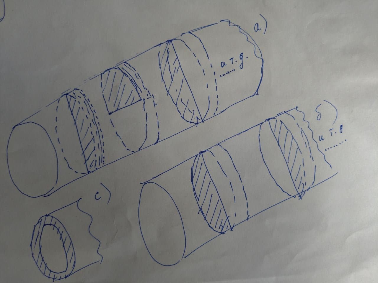

Теперь к сути. Все остальные приточные клапаны (а-ля КИВ-125) (да и бризеры) в качестве шумоизоляции канала предлагают шубку из некоего вспененного материала, типа, комби - и от шума и для теплоизоляции (на рисунке вариант С). Как-то тоже не верится, что дыра в стене, даже обложенная по периметру шубкой сможет что-то шумоизолировать. Если делать самому, то есть задумка в канал закладывать полукруги-шайбы из некоего шумогасящего (отражающего) материала либо с шагом в 90 гр. (на рисунке вариант А), либо сразу 180 (вариант Б), чтобы не было прямого пути прохождения звука. Количество шайб подобрать опытным путем.
Жизнеспособен ли такой вариант (понятно, что теряется половина проходного сечения канала)? Подобным способом (только с несколько иной формой шайбочек) делают переточные клапаны для дверей (см. вложение). Если жизнеспособен, то из какого материала делать шайбы? Ясно, что вспененные полиэтилены и полистиролы не прокатят. Если из жесткой акустической ваты, то не очень хочется получать срывающиеся микрочастицы ваты в легкие, да и как ее потом от пыли чистить?

а что скажете насчет самой конструкции с полукругами-шайбами? может, обычная конструкция с размещением шубки внутри сечения канала (вариант С на рисунке) так же эффективна? ведь звук будет влетать в трубу все равно под углами, а переотражаться и поглощаться он будет и от "шайб" и от шубки

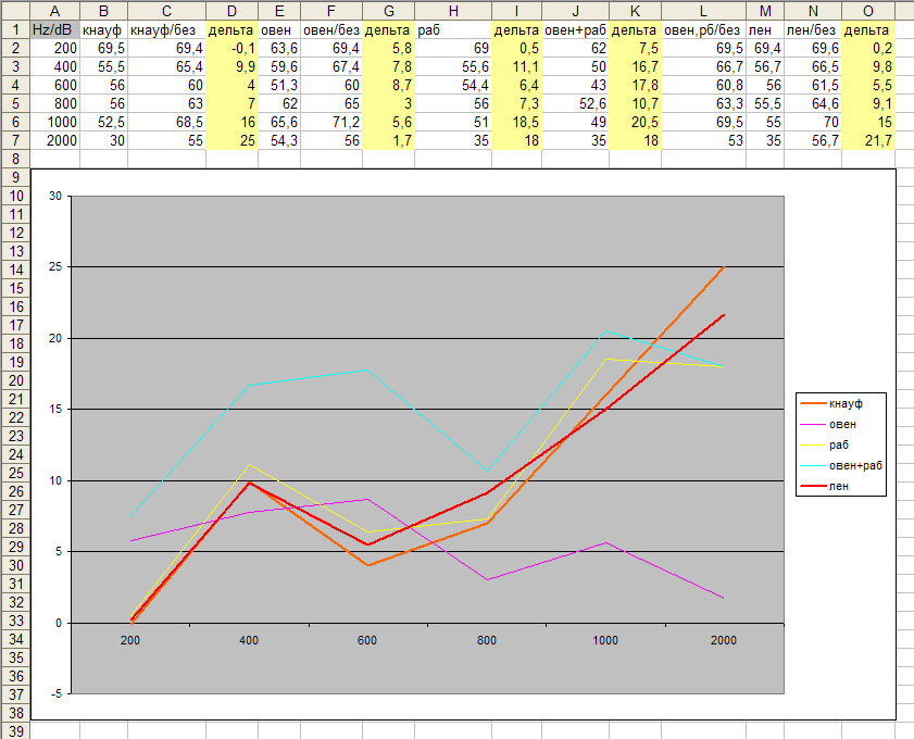

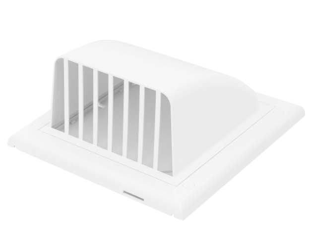

Postby nortsov » 30 Jun 2021, 09:42
попытался оценить эффективность звукопоглощения разных доступных материалов. установил клапан овен-250 (см. первый пост) его тарелочки шумо-ветрогасителя сделаны из тонкого ABS-пластика. Перед клапаном от его створок и до выхода из уличной стены - канал длиной ~300 мм и диаметром 160 мм. Наружную решетку, шедшую с клапаном заменил на такую (см.влож), обратный клапан удалил, в нее вставлял трубу 100 мм с насверленными отверстиями 20 мм. как можно чаще. оставшийся промежуток (160-100=60/2=30 мм) заполнял по списку: акустикнауф (обматывал куском плиты, сжатие с 50 мм до 30), роквул акустик баттс (нарезал кусочки 160х160, прорезал трубой отверстие внутри, углы срезал), межвенцовый утеплитель (льняное волокно, обматывал до толщины 30 мм). Еще пробовал автомобильные коврики из полиэфира и вибростек, но в итоге они выбыли, первый из-за отсутствия преимуществ перед остальными (а стоит дороже), вибростека не хватило для заполнения промежутка.
Вкладывал в отстегивающийся оголовок решетки колонку JBL GO 2, подавал на нее частоты от генератора звука. перед выходом из клапана снимал смартфоном (на расстоянии ~ 50 см. от стены) показания в приложении шумомер. Подавал максимально возможную мощность, чтобы перекрыть внешние шумы. перемерял уровни частот сразу же после каждого замера, так как показания каждый раз "гуляли" (столбец "без").
результаты ожидаемые (пусть и цифры могут быть неточные), удивил лен (все-таки хочется что-то понатуральнее каменной ватой, хотя, скорее всего, какая-нибудь живность поселиться может), а также момент с гашением низких частот клапаном, то ли ошибка, то ли звук, проходя через тарелочки как-то взаимно гасится...
Осталось только понять, чем можно погасить нижние частоты, так как волокнистые материалы их совсем не того... Можно еще попробовать роквул ультратонкий с плотностью 60 кг/м3. овен будет на кухне, тут уже ничего не сделать, а для комнат скорее всего буду использовать вариант с одним-двумя поворотами перфорированной трубы, обложенной одним из перечисленных выше материалов.
