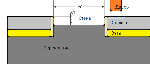

В квартире залита плавающая стяжка по вате. В одном проеме есть выступ. Как выровнять в этом месте пол в один уровень? Сверху планируется клеевая пробка. Выступ относится к кухне. Варианты:
1. Самый простой - ровнитель контактным способом.
2. Посложнее - на выступ уложить что-то (что?) звукоизолирующее и сверху усиленный ровнитель?
3 Что-то еще, возможно, экзотическое?
Как лучше поступить?

Непринципиальный участок пола, можно просто долить фрагмент стяжки в проеме, т.к. он будет отделен от плавающих полов упругими прокладками.
Но это верно, если изоляционный слой ваты в плавающих полах достаточно жесткий.
См. линк viewtopic.php?p=26094#p26094

Вата - Rockwool Флор Баттс 25мм, стяжка в этом месте ~55 мм.
Если клеевая пробка будет приклеена к стяжке и к выступу, не получится ли звуковой мостик?

Пробка звуковой мостик не создаст, но толщина стяжки маловата.
