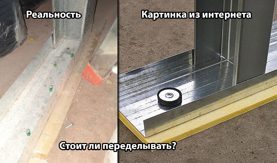

Запланирована изоляция от всех монолитных конструкций чтобы уменьшить передачу ударного шума. Под стяжкой вата AcousticWool. На потолке мембрана tecsound ft75 и планируется двухуровневый каркас на вибро-подвесах заполненный мин-ватой (50мм) + два слоя гкл с мембраной tecsound между ними. Облицовка стен на каркасе 50мм заполненном мин-ватой с двумя слоями гкл (один обычный и один KNAUF Diamant), и тоже с мембраной tecsound s между ними. перегородки аналогично - но каркас 75мм. Стоечные профили сдвоенные без крепления к стене. Примыкание направляющих профилей к стяжке и перекрытию потолка через мембрану tescound s. Все коммуникации (вентиляция и электричество) в воздушной прослойке между перекрытием и подвесным потолком закреплены на вибро-подвесах.
Ремонт на этапе возведения каркасов гипсокартонных конструкций. Рабочие закрепили направляющие профили на гвозди по бетону с небольшой пластиковой гильзой, хотя в некоторых источниках пишут что важно их крепить на анкеры через вибро-шайбы. Насколько существенна разница, и стоит ли настоять на переделке крепления?

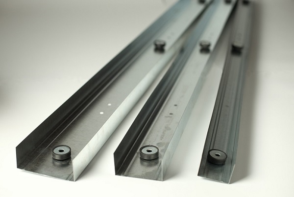

Кстати, в ассортименте нашей компании есть и мембраны тексаунд и мембраны Vibrofix ML (Mass Loaded), которые обладают аналогичной эффективностью, но заметно дешевле https://acoustic.ua/production/879.html?g=4&page=0
Направляющие звукоизоляционные профили Vibrofix Liner это наша запатентованная разработка и собственное производство.
Их применение существенно уменьшает распространение шума со строительных конструкций на каркасные облицовки и перегородки.
Ищите информацию на нашем сайте https://acoustic.ua/Files/vibrofix/Vibrofix-Liner.pdf

Вопрос в том, насколько существенна разница в плане звукоизоляции от ударных шумов, если переделать эти гвозди что на фото на анкеры через вибро шайбы? Чтоб понять стоит это делать или нет.

Разницу даже объяснять не требуется.
Соединения дюбель/шуруп являются жесткими связями каркаса с ограждениями квартиры.
Применение Vibrofix Liner акустически развязывает каркас от ограждения.
Вы уже используете звукоизоляционные крепления и у вас не возникает сомнения в их необходимости.
Тоже самое касается и направляющих профилей.
Упругие элементы в обоих случаях имеют аналогичную конструкцию.
