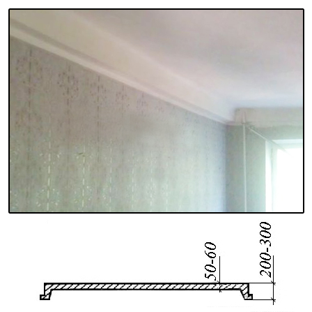

Скорее всего в вашем доме межэтажные перекрытия на основе шатровых панелей, которые в тонкой части имеют толщину всего 50 мм.
В этом случае подвесной потолок на основе звукоизоляционных креплений не будет эффективным, т.к. амплитуда колебаний тонкой бетонной платины перекрытия достаточно высока.
Наиболее эффективным решением является выполнение подвесного потолка вообще без закрепления к перекрытию потолка - cамонесущий подвесной потолок Кнауф П 231.
Почитайте по сабжу по ссылке viewtopic.php?p=16827#p16827

Звукоизоляция подвесного потолка зависит от глубины каркаса и массы облицовки, поэтому в любом случае нужно применять минимум 2 слоя ГКЛ Кнауф Титан.
Закреплять каркас к выступам (ригелям) шатровой плиты можно.

Postby Андрей Смирнов » 09 Nov 2020, 13:53
Andrey23 wrote:профильная труба - обычный металопрокат квадратная. с толщиной стенки 1.5-2 мм. в любом случае вы мне очень помогли. и я правильно понимаю. что ригель это края этой же плиты.?
Пытаюсь отвечать в вашем же формате, чтобы было понятнее.
Ригелем я назвал то, что вы называете то выступом, то краем плиты.
Если я вас правильно понял.
шатровая панель.jpg (90.01 KiB) Viewed 7185 times

Postby Andrey23 » 09 Nov 2020, 14:42
совершенно точно это оно. по правильному продольное ребро плиты. Агромное вам спосибо. можно сказать спасаете жизнь. уже пол года на таблетка
