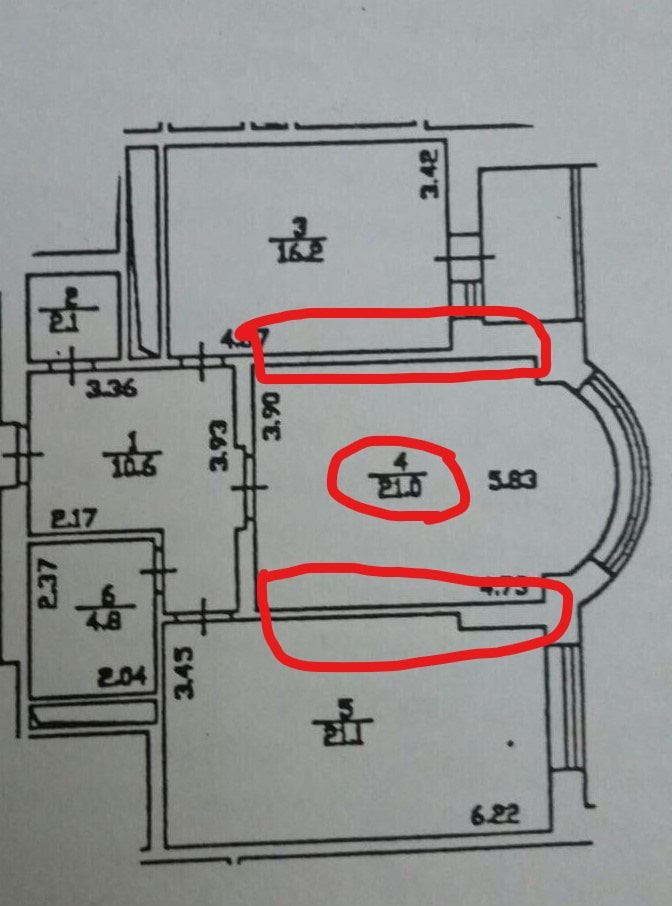

Всех приветствую!
Обращаюсь с обыденной для форумчан проблемой – шумные соседи сверху.
Вкратце: живу в монолитном кирпичном доме, 2005 года постройки. Надо мной живут 2 человека лет 50 – «пяточники», очень громко ходят на пятку, топают, плюс еще любят подвигать мебель. Особенно их слышно на кухне (номер 3 на плане) и в комнате номер 4 на плане.
Хотел бы по максимуму минимизировать звук их шагов.
Есть такой момент – на плане я выделил межкомнатные стены, которые, судя по всему, сделаны из силикатного кирпича. Они довольно звонкие, даже если не очень сильно ударить по стене, она «звучит». «Звучат» эти стены и при топанье соседей.
В связи с этим вопросом – сильно ли поможет звукоизоляция потолка (например, система звукоизоляции потолка Vibrofix SPU 130 ML) на кухне и в комнате, без звукоизоляции стен, от топота сверху? Так как в квартире уже сделан ремонт и не хотелось бы много переделывать.

Postby Андрей Смирнов » 13 Sep 2020, 20:10
Если косвенная передача шума по стенам и перегородкам велика, то эффект от ЗИ потолка буде заметно снижен.
Если передача звука по стенам небольшая, то система Vibrofix SPU 130 ML полностью решит проблему.

Postby Lexec » 14 Sep 2020, 21:40
Андрей, спасибо за ответ! Уточнение - если на 1-м этапе сделать звукоизоляцию потолка, а окажется этого недостаточно, насколько проблематично потом делать звукоизоляцию стен в комнате?

Postby Андрей Смирнов » 15 Sep 2020, 08:18
Так обычно и поступают (step by step) для оптимизации расходов.
Выполнить в дальнейшем ЗИ стен несложно.
