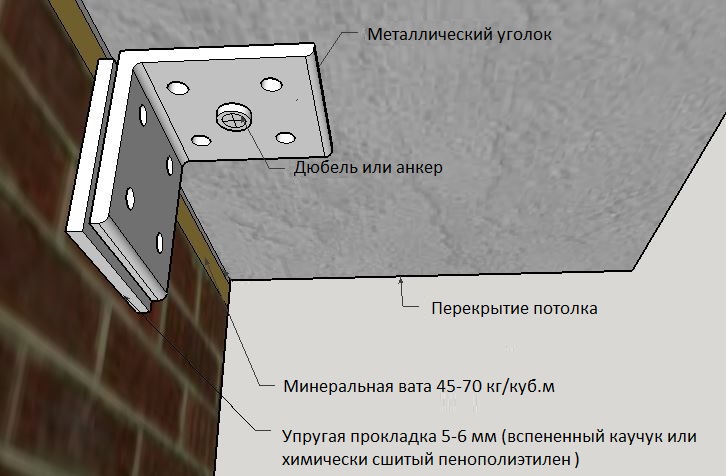

Чтобы снизить распространение ударного шума от соседа сверху в квартиру, примыкание перегородки к потолку надо выполнить нежестко.
Для этого зазор между верхним краем перегородки и плитой перекрытия запаковывается минеральной ватой и герметизируется шнуром из пористой резины типа Гернит.
Таким образом исключается акустическая связь перекрытия с перегородкой.
Затем монтируется звукоизоляционный подвесной потолок, который примыкает к перегородке с двух сторон.
Это надежное решение.
Дополнительно можно применить металлические уголки с упругими прокладками.
