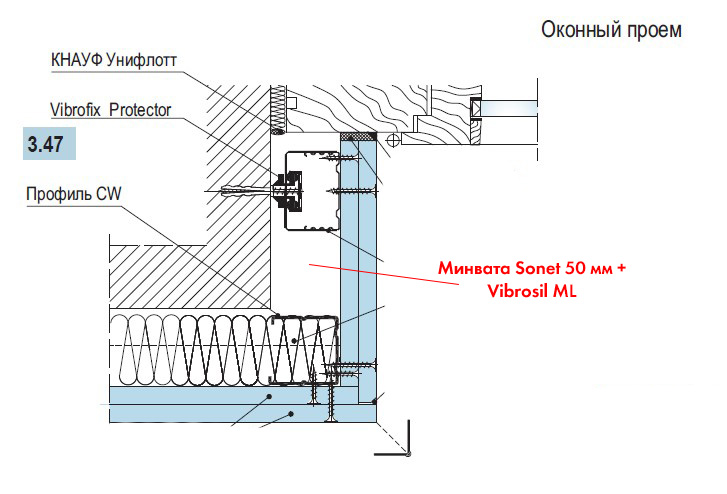

Добрый день! Сейчас планирую делать звукоизоляцию наружной стены по системе Vibrofix CW 82 ML в которой установлено металлопластиковое окно. И сейчас возникли вопросы, насчёт того как грамотно выполнить откосы. (стеклопакеты уже заказал 3.1.3і-6Ar-4-12Ar-4i)
1. Чем лучше заделать швы в которой находится пена.
2. Насколько схема по методичке (рисунок прикрепляю) эффективна с небольшими от меня дополнениями? или лучше всё-таки заштукатурить откосы?

Откосы можно штукатурить, если они слабо излучают шум (низкая косвенная передача звука).
Если откосы облицовывать, то можно применять систему Vibrofix Extra 48 ML толщиной 48 мм.
