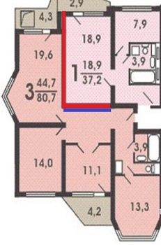

Добрый день. Очень беспокоит ударный и структурный шумы от соседей сбоку. Дом П44Т, однушка, утопленная в трешку (см картинку). Вопрос длится год. Т.к. изначально мы думали на соседей сверху, то, по совету специалистов, поставили каркасную звукоизоляцию потолка (20см) и двух стен (по 14см). Материалы: виброфлекс, шуманет-эко, саундлайн, гкла (стандартные готовые решения, ставили специалисты акустик групп). На схеме я отметила красным - стены, которые мы изолировали. Звукоизоляция вопрос не решила. Мы по-прежнему по ночам слышим грохот. За год смогли точно выяснить, что все муки - от соседей сбоку, из трешки, с которой у нас общие две стены комнаты. Там живут спортсмены. Все звуки идут по полу, по общей с ними плите (+вибрация). Более того, у них вдоль одной из общих с нами стен установлен домашний кинотеатр (колонки, сабсуфер и пр), кинотеатр подключен напрямую в стену, при отключении колонок мы слышим жуткий гул (отмечен синим). Точный характер звуков: барабанные звонкие шаги (именно вдоль синей стены и угол), передвижение мебели, прыжки, бег, катание по полу. На контакт люди не идут. Мы думаем в сторону изоляции нашего пола. Пожалуйста, подскажите, как грамотно ее сделать? Учитывая, что мы уже прилично съели высоту звукоизоляцией потолка, хотелось бы изоляцию пола сделать так, чтобы 1) можно было жить в комнате, не пригибаясь, 2) чтобы помогло. Какие лучше в нашем случае использовать материалы для изоляции, в какой комбинации и какое лучше выбрать напольное покрытие, если от него тоже что-то будет зависеть. Плавающий пол - не хотелось бы, сложно. Благодарю за ответ.

Postby Андрей Смирнов » 17 May 2020, 22:29
1. См. п.1 по ссылке viewtopic.php?f=1&t=17
2. для ответа на ваши вопросы необходим анализ акустической ситуации на объекте, т.е. в вашей квартире.
Для понимания путей распространения шума, необходимо знать состав, материала и толщину всех ограждений вашей квартиры.
Без этого можно только строить догадки.

Андрей, спасибо за ответ. Профиль поправила, я из Москвы. Посмотрела характеристику серии дома. Междуэтажные перекрытия: ж/б панели перекрытия толщиной 140мм, опирающиеся по контуру размером на комнату. Внутренние стены - железобетонные панели толщиной 140мм. Актуальный вопрос - что можно сделать с нашим полом, чтобы хоть как-то помогло. Сейчас лежит ламинат на тонкой подложке, на плите. Звукоизоляции изначально в доме при строительстве вообще никакой. Я хотела бы узнать Ваше мнение, как бы Вы поступили с полом (не соседским, а нашим). В аккустик групп я уже не раз обращалась с этим вопросом, но мне хотелось бы узнать именно Ваше мнение.
С соседями мы уже со всеми переговорили и все проанализировали (за год). Потолок и две стены изолировали. Настала очередь пола. Аккустик групп предлагают зипс-панели, как вариант. У нас сейчас уже высота потолка 2,48. Хочется подобрать что-то оптимальное.

В домах из панелей (пол/стена) 140 мм обычно высокая косвенная передача звука по примыкающим ограждениям квартиры.
Это осложняет проведение звукоизоляционных мероприятия и снижает их эффективность.
Кроме того, звук сабвуфера мощный, низкочастотный, его очень сложно звукоизолировать.
Для этого требуются массивные ограждения, а вашем случае это невозможно.
Целесообразность звукоизоляции пола и его конструкция определяется результатами акустических измерений.
У каждой конструкции плавающего пола есть значение собственной резонансной частоты, которая должна находиться в определенном соотношении с частотой нежелательных колебаний перекрытия пола при внешнем шумовом воздействии.
Дистанционно мне сложно сделать адекватное заключение.
