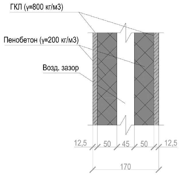

Уважаемые форумчане!!!
Подскажите методику расчета конструкции, как на рисунке выше. Ее нельзя считать как трехслойную с тонкими листами ограждения, ее нельзя считать двумя массивными жесткими конструкциями, поскольку панели легкие, она не является однородной, она заполнена пенобетоном с плотностью 150-200 кг/м3, который по свойствам совсем не вата.
Методики СП23-103 не подходят.
Других нормативных документов нет.
Применить методики из книг старых авторов сложно, поскольку нужно понимать глубоко смысл допущений для использования тех либо иных методик.
Возможно есть специалисты, которые могут подсказать методику (методики) или принцип или книги?

Фото в приложении
Двустенная перегородка.JPG (42.89 KiB) Viewed 7345 times

Такая перегородка легко рассчитывается по показателю звукоизоляции воздушного шума, но я НИКОГДА не встречал конструкционного пенобетона плотностью 200 кг/м3, тем более толщиной 50 мм.
Это нечто гипотетическое.

не может быть реальным пенобетон 200 кг/м3 толщиной 50 мм.
Такая конструкция должна разрушиться под собственным весом.

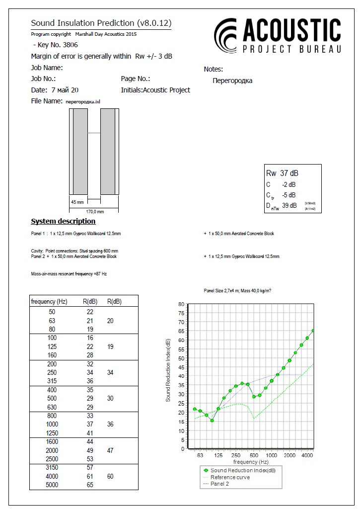

Тем не менее, расчет её звукоизоляции есть

Андрей, спасибо. Эта конструкция в каркасе, пенобетон прилегает к ГВЛ и к каркасу и влияет на колебания и ГВЛ и каркаса. Измеренные характеристики обычно выше, чем посчитанные.
Но для данного случая только готовятся образцы на измерения. За результаты расчета спасибо) Но остался не отвеченным главный вопрос: каким методом шайтан программа посчитала?)))

Шайтан программа рассчитывает в соответствии с законами архитектурной акустики и методологиями, принятыми в мировой практике.
Погуглите об этой версии программы Insul.

Вопрос следующий: при построении критической частоты (точек B и C) обычно используется либо формула, либо таблица.
В нашем случае перегородка состоит из двух материалов: ГКЛ и пенобетон D200.
Для ГКЛ 12,5 мм точка В =1600 Гц, точка С= 3150 Гц (можно определить по таблице 11 СП23-103 или по формуле)
Для пенобетона D200 и 50 мм толщиной точка В= от 3150 Гц и выше (можно определить по формуле f=c*c/(1,8*c1*h), где с- скорость звука в воздухе, а с1 - скорость звука в материале, h- толщина.
Какая будет результирующая критическая частота, когда эти два материала плотно прижаты?
Именно от этой частоты зависят показатели ЗИ, поскольку именно здесь идет главный пробой.
Кривая рассчитанная шайтан программой, показывает, что критическую частоту программа определила первый раз на уровне 100 Гц, второй раз на уровне 500 Гц, что никак не соотносится с материалами конструкции.
И ординаты точек на этих частотах совсем низкие, неизвестно откуда полученные.
А теперь сам вопрос: вы знаете как определять критическую частоту для подобных конструкций? Возможно вы знаете книги, где этот вопрос отвечен? А может шайтан программа дает трассировку вычислений, нужно только галочку поставить в настройках? Сложилось представление, что на просторах инета ваш ресурс самый профессиональный, поэтому хотелось услышать развернутый ответ.

INSUL прогнозирует потери передачи двухпанельных систем в 4 различных частотных областях, как и в книгах советских авторов (по ссылке на INSUL написано только про четыре области и даны новые ссылки на книги Шарпа, Кремера и Фахи). А они опять опираются на точки B и С - граничные частоты)))) И эти граничные частоты взяты с потолка, потому что зависят от свойств материала, о про свойства пенобетона плотностью 150-200 кг/м3 сведений пока нет (есть только у производителей).

Интересно будет сравнить протоколы испытаний данной конструкции с расчетом шайтан программы)))

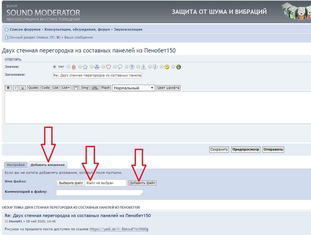

Картинки легко вставляются в тело сообщения прямо на форуме, в этой ветке есть два примера изображений.
По вашей ссылке внешний ресурс, который, по всей видимости блокируется провайдерами.
Вы, наверное, пытаетесь вставить картинку кликая на кнопку "Быстрый ответ", которая служит только для быстрого ввода текста.
Перейдите в режим "Стандартный ответ", в котором можно добавлять изображения или просто кликните на кнопку "Ответить" внизу страницы.
Картинки можно вставлять в любое место сообщения внутри тектста.
