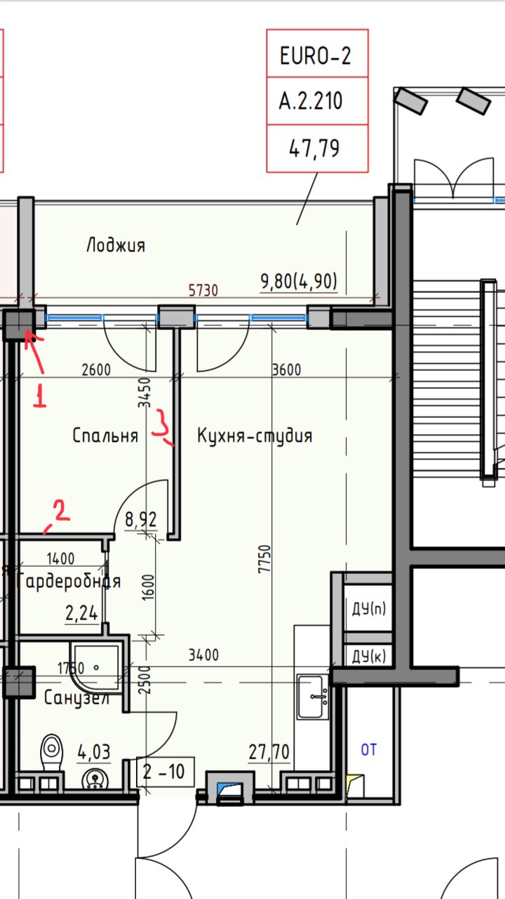

В спальне смущают выступающая бетонная колонна (1 на схеме и фото ниже) в углу и две тонкие стены-перегородки из 100 газобетона (2 и 3).
1) Если не обходить ЗИ-каркасом колонну (1) то воздушный шум от соседей слева возможно не так будет беспокоить, но структурный шум останется? Например ночью топает по коридору девица на каблуках с подковами цок-цок-. И колонна в этом случае будет источником раздражающего шума? Или можно ее не трогать каркасом ЗИ? Просто совет, потому как не совсем понятно как станут виброизоляционные крепления и сам каркас.
2) Скорее всего не получится снести стены (2 и 3) и сделать нормальные ГК-перегородки. Если оставить как есть то эти стены будут источником косвенного шума? Делать для них тоже каркасную ЗИ? И площадь комнаты и бюджет оставляют желать лучшего. Иначе и не спрашивал бы. (
Извините за примитивные вопросы новичка. Буду крайне признателен за совет профессионала.

Postby vs211 » 10 Mar 2020, 16:33
Извините нижнее фото надо повернуть по часовой на 90. У меня на планшете норм а тут почему-то легло. (
Слева — потолок если что. )

Postby Андрей Смирнов » 10 Mar 2020, 16:39

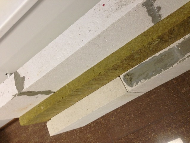

А каков состав и материал межквартирной стены?
Re: Vibrofix vs Шуманет Коннект
Postby vs211 » 10 Mar 2020, 16:40
«Повышенная шумоизоляция» (только не смейтесь это цитата застройщика) — 100 газобетон + 50 минвата + 100 мм газобетон.
На фото ниже — демо пример в офисе застройщика на полу (вид сверху).
А про девочку на каблуках это, увы, не фантазии. На 8 марта ходила какая-то над головой всю ночь часов до 4 утра. Уснуть не удалось. (( Это в другой квартире (не рассматриваемой тут) и там источник звука видимо потолок без ЗИ (хотя в квартире надо мной никого не было 100% т.е. это шло по перекрытиям хз откуда), но хотелось бы учесть печальный опыт. А его к сожалению накопилось много.

Postby Андрей Смирнов » 10 Mar 2020, 18:01
100 газобетон + 50 минвата + 100 мм газобетон это жесть, а не «Повышенная шумоизоляция» :(
По ссылке похожая тема:

Postby Андрей Смирнов » 10 Mar 2020, 18:45
Колонна это меньшее зло по сравнению с межквартирной стеной из пенобетона, поэтому если её никак нельзя облицевать, то можно оставить, хотя конечно лучше бы изолировать.
Внутренние перегородки переизлучают все звуки с перекрытий пола и потолка.
Их надо или менять ГКЛ перегородками или облицовывать с потерей площади.

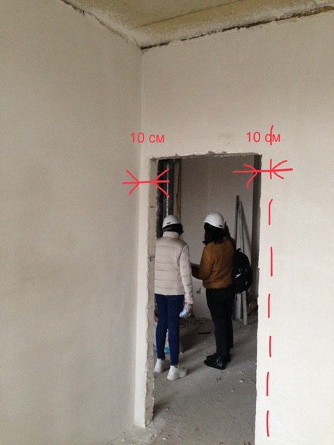

Postby vs211 » 11 Mar 2020, 19:46
С успехами пока не очень. (((
Андрей Смирнов wrote:Колонна это меньшее зло по сравнению с межквартирной стеной из пенобетона, поэтому если её никак нельзя облицевать, то можно оставить, хотя конечно лучше бы изолировать.
С колонной вроде все ок, буду изолировать.

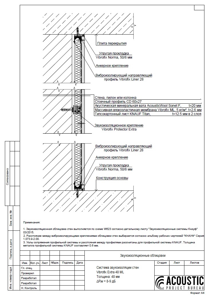

С внутренними перегородками (стены 2 и 3 на схеме в начале темы) все плохо. Сносить нельзя, переносить нельзя а что делать с проемом двери я понятия не имею. Там очень небольшие отступы слева и справа — по 10 см. Соотвественно пройти эти две внутренние стены ЗИ на независимом каркасе я не вижу возможности. Оставлять без ЗИ не хочется ввиду «перегородки переизлучают все звуки с перекрытий пола и потолка».
Посоветуйте хоть какой-то выход пожалуйста. Может какие-то 2-3 см панели и допустим мембрану? (чтобы только как-то закрепились в этих 10 см слева от двери). Ну не диамант же с тексаундом на жидкие гвозди колхозить. (((
Понятно что это полумеры, даже четверть, но и задача стоит уменьшить косвенный шум от перекрытий к этим внутренним стенкам.

Postby vs211 » 12 Mar 2020, 12:07
Совсем-совсем без вариантов? ((

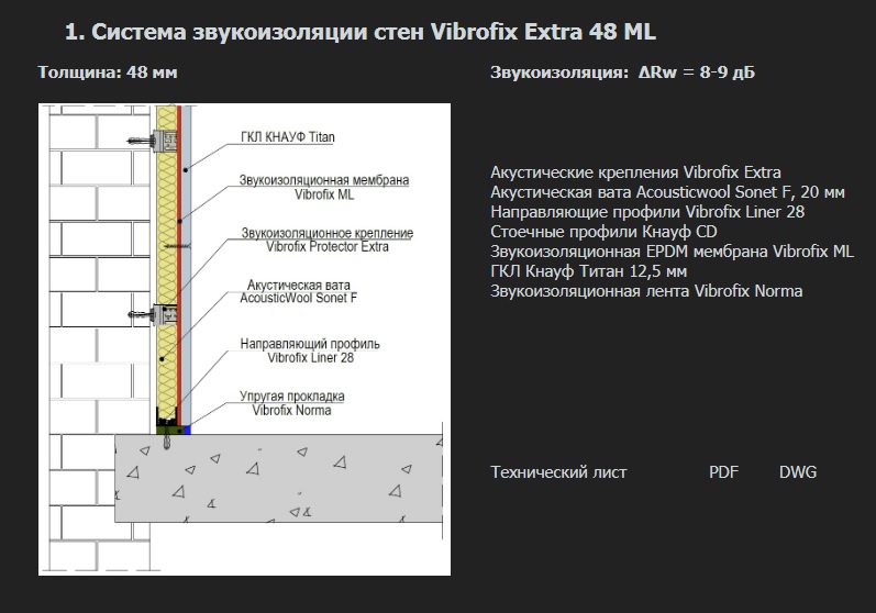

Postby Андрей Смирнов » 12 Mar 2020, 14:41
Система звукоизоляции стен Vibrofix Extra 48 ML
Система звукоизоляции стен Vibrofix Extra 48 ML.jpg (94.13 KiB) Viewed 17704 times

Спасибо. А есть где-то техописание? Например кол-во этих креплений на один профиль CD? Высота стен 3 м.
vs211
Posts: 17
Joined: 10 Mar 2020, 13:04
Postby Андрей Смирнов » 12 Mar 2020, 16:06
Расстояние между креплениями Vibrofix Protector Extra не должно превышать 1500 мм при толщине металла каркаса 0,6 мм.
При этом шаг стоечных профилей 600 мм.
Если применяются профили, изготовленные из металла меньшей толщины, то и шаг профилей и расстояние между креплениями необходимо уменьшить.
Система звукоизоляции стен Vibrofix Extra 48 ML.jpg (202.68 KiB) Viewed 17695 times
