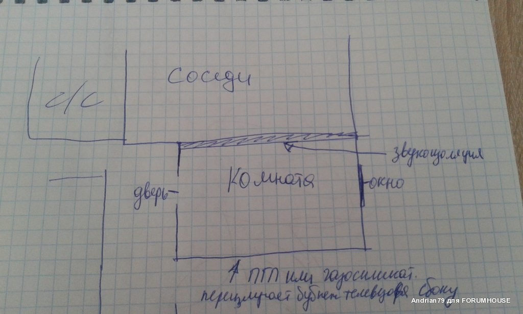

Купил квартиру в новостройке кирпич-монолит, , мучаюсь от шумов. Сбоку бабка живет, телевизор ее слышно мама не горюй. Сделал в своей комнате смежную с ней стене каркас мин вата 2 слоя гкл. И после столкнулся с такой проблемой, что бубнеж ее телевизора переизлучается на противоположную в комнате перегородку как ретранслятор. Сделана либо пгп либо газосиликат 10 см. Если я сделаю облицовку этой стены из акуборд кнауф уйдет ли эта ретрансляция?

Это стандартная проблема в квартирах с перегородками из гипсовых блоков 80 мм или пенобетона 100 мм.
Оба этих материала очень хорошо переизлучают шумы из смежных квартир.
Самое лучшее решение это демонтировать такие перегородки и построить вместо них гипсокартонные с двойно обшивкой.
В этом случае потерь площади не будет или она будет минимальной.
Если выполнять каркасные облицовки эффект будет, но и площадь помещений уменьшится.

Андрей, сносить перегородку на которой с двух сторон натяжной потолок, да и года еще нет ремонту не хочется. Если я зашью эту перегородку бескаркасным способом акуборд кнауф ретрансляция уйдет? Как я понял она всего 2 см толщиной, видел их в Леруа . Но отзывов в интернете не нашел какой эффект получился после привинчивания акуборда на перегородку

Андриано wrote:Андрей, сносить перегородку на которой с двух сторон натяжной потолок, да и года еще нет ремонту не хочется. Если я зашью эту перегородку бескаркасным способом акуборд кнауф ретрансляция уйдет? Как я понял она всего 2 см толщиной, видел их в Леруа . Но отзывов в интернете не нашел какой эффект получился после привинчивания акуборда на перегородку
Натяжной потолок очень легко монтируется/демонтируется.
Эффект от акуборда будет незначительным.
