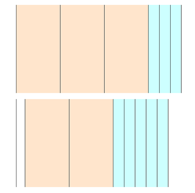

Здравствуйте, Андрей. Подскажите пожалуйста, какой из вариантов, облицовки на независимом каркасе, будет иметь более высокую ЗИ? Разница в толщине, всего 1,5 см. Vibrofix Tape можно (лучше ли так будет), на пол положить (наклеить) в два слоя 6мм + 6мм, ибо всё равно будут остатки. Где то ранее встречал, в теме, что продавливается, если тонким слоем. Можно ли на такую облицовку, без Vibrofix CD вешать верхние кухонные шкафчики? Очень уж не хочется соединяться, со стеной. При условии, что профиль 100 Knauf. Разумеется с закладной. Высота помещения 3м.

Пятислойная облицовка ГКЛ? Для каких целей? Какую задачу надо решить?
В технологии Кнауф не существует таких конструкций и невозможно сказать будет ли это конструкционно устойчивым решением.

В наличии очень паршивенькая стена из гипсовых блоков, местами двойная, местами нет. Межквартирная. Тихо за стеной не бывает. Квартира в аренде, квартиранты меняются, устал выселять, толку нет. Снести её и положить из кирпича новую, проблематично. Пять слоёв обычного гипсокартона = три титана (почти). Гипсокартон есть, остался от других работ. Вот и подумалось влепить побольше :D Но, если так низя, то низя.
Подскажите тогда, 15 см ваты намного эффективней 10 см? Стоит оно того?
Сколько слоёв титана, диаманта можно максимально?
Можно вешать верхний ряд кухонных шкафов, без привязки облицовки к стене даже с Vibrofix CD ? В стену круглосуточно долбят дверцами мебели с той стороны. Лучше уж выкину те шкафчики, верхние.
Какая толщина Vibrofix Tape, идеальна под нижний (на полу который) Vibrofix Liner 100 ?

3 Титана лучше, чем слоёв обычного гипсокартона.
15 см ваты ненамного эффективней 10 см, главное бОльшая глубина каркаса.
В местах установки кухонных навесных шкафов рекомендуется применить Vibrofix CD (по одному подвесу на стоечный профиль).
Воздушный шум будет практически не слышен, но ударный шум (стук дверей мебели) будет немного прослушиваться.
