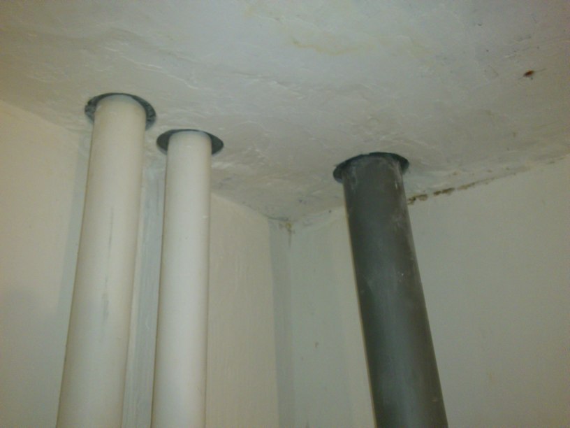

Делаю одноуровневый звукоизоляционный потолок: по периметру на стенах ПН-профиль, затем на прямых виброподвесах креплю потолочные профили, затем из ПН-профиля вынимаю дюбели.
Подскажите, пожалуйста, а как сконструировать каркас потолка вокруг стояков вот в таком месте, чтобы не нарушилась звукоизоляция?

Каркас выполняется стандартно. По потребности применяются дополнительные профили.
В плоскости облицовки ГКЛ трубы оборачиваются изоляционной самоклеящейся лентой из пенополиэтилена или вспененного каучука 5-6 мм.
Стык ГКЛ с лентой герметизируется любым подходящим нетвердеющим герметиком.

Но тут имеют место следующие проблемы.
1) ПН-профиль туда (за стояками до угла) скорее всего не пролезет - слишком узкое расстояние между стояками и стеной.
Получается, что ПН-профиль будет доходить только до стояков. А за стояками вдоль стен - ничего.
Несущий профиль можно пропустить между водопроводным стояком и канализационным стояком до стены.
Получается в угле за стояками будет только висящий конец несущего профиля.
ГКЛ придется крепить только к этому висящему профилю.
2) Целый кусок ГКЛ с вырезами для стояков не пролезет в это место.
Скорее всего за канализационным стояком придется сделать большой вырез - там будет пустота.
Эту пустоту надо будет закрывать отдельным небольшим дополнительным куском ГКЛ.
Но крепить получается его не на что. Его можно будет только прикрепить одной стороной к несущему профилю.
А вторая сторона этого куска, которая около стены, останется висеть в воздухе.
Наверно это ненадежно будет?
Не нарушит ли такое "ненадежное" крепление части облицовки общую звукоизоляцию потолка?
Андрей Смирнов wrote:По потребности применяются дополнительные профили.
Я не вижу куда и как за стояками вставить дополнительный профиль.
Подскажите пожалуйста, как лучше сделать в этой ситуации?

Не вижу проблемы в том, чтобы какие-то небольшие участки ГКЛ облицовки были закреплены консольно.

А если сделать короб вокруг этих стояков буквой "Г"?
Думаю в этом случае проблема с каркасом потолка упростится. Тогда потолок будет просто вокруг короба.

А можно ли ограничиться креплением направляющего Vibrofix Liner 28 только к полу и потолку и не крепить к стенам, а у стен оставить только стоечные профили?

Можно и так, но тщательно загерметизировать стыки со стенами.
