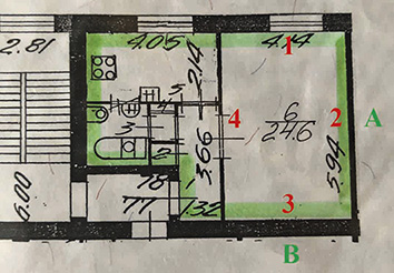

Существует проблема хорошей слышимости шума со стороны соседей в однокомнатной квартире (план прикрепляю).
Кирпичный дом 1959 г. постройки, перекрытия сборные железобетонные (вид плит неизвестен), этаж средний.
Внешняя стена (№1) - толщиной в два кирпича.
Внутренняя несущая стена (№3) - толщиной в полтора кирпича.
Перегородка к соседям (№2) - двойная гипсолитовая, толщина каждой части предположительно 10 см.
Перегородка между комнатой и коридором (№4) - одинарная гипсолитовая оштукатуренная, толщиной примерно 12 см.
Очень хорошо слышно воздушный шум от соседей сбоку.
Со стороны соседей А - телевизор, музыка, разговоры. При приближении к стене разборчиво слышны слова обычной речи, на середине комнаты слова слышны, но неразборчиво. Телевизор и музыка, соответственно, слышны ещё сильнее.
Со стороны соседей B - телевизор и разговоры. Пенсионерка смотрит ток-шоу - в комнате разборчиво слышны слова, как будто в соседней комнате за неплотно закрытой дверью. Та же пенсионерка говорит по телефону - слова слышны тише, но так же разборчиво (знаю всю историю её болезней).
Стена к соседям B (№3) отслушана полностью - на слух звук распределяется равномерно, нет мест, где он был бы сильнее; простукивание не выявило никаких полостей; визуальных отверстий тоже нет. Звук от этой стены идёт также в той части, где она выходит в коридор (в коридоре всё слышно так же, как в комнате). Перегородка №2 также заметно переизлучает звук телевизора пенсионерки (слышно ухом на расстоянии нескольких сантиметров от перегородки). Перегородка №4 тоже переизлучает, но меньше (до двери в комнату слышно, дальше практически нет). Пол переизлучает почти незаметно (в полуметре от стены ещё слышны какие-то звуки при прижатом к полу ухе, дальше практически нет).
Перегородка к соседям А также не имеет визуальных отверстий и простукивается равномерно. Звук от соседей идёт равномерно по всей площади перегородки, немного усиливаясь в углах, т.е. в местах примыкания перегородки к несущим стенам. Также звук от соседей а распространяется по несущим стенам №1 и №3. По стене №3 переизлучение слышно хорошо (но меньше, чем перегородка №2 переизлучает со стороны соседей B). По стене №1 переизлучение слышно хуже (звук доходит до окна, в той части, которая за окном уже не слышен).
Кроме этого присутствует шум со стороны соседей сверху и снизу. Сверху - топот шагов и скрип половиц. Топот слышен хорошо - можно полностью отслеживать перемещение человека по комнате. Скрип также отчётливо локализуется, в отдельных местах скрипит душераздирающе, особенно летом, когда половицы и паркет расширяются. Голосов сверху не слышно.
Снизу живёт ребёнок, который бегает и прыгает по полу, а также радостно кричит. Топот ребёнка передаёт по несущим стенам (положение ребёнка в пространстве не локализуется на слух), вибрация при этом такая, что в шкафах дребезжит посуда. Крики слышны через перекрытия пола, идут по несущим стенам (№3 в большей степени, №1 в меньшей) и переизлучаются перегородками (№2 больше, №4 меньше).
Учитывая, что звуки через стену, смежную с подъездом, также слышны очень хорошо (топот по лестнице, разговоры, когда кто-то открывает почтовый ящик, висящий на смежной стене, слышно, как поворачивается ключ), есть предположение, что стены выполнены из какого-то облегчённого кирпича, который легко раскачивается и по которому разносятся все звуки.
Вопрос: можно ли в такой ситуации добиться какого-то заметного улучшения, если сделать в комнате изоляцию пола, потолка, стены №3 и перегородки №2? Имеется в виду не закладка метра ваты двумя слоями кирпича, а какие-то обозримые типовые конструкции в пределах 10-15 см.

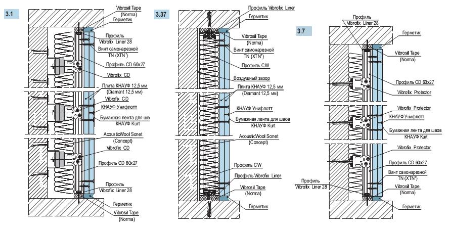

Тогда решение следующее.
Стена 2 изолируется, как описано по ссылке.
Стена 3 изолируется облицовкой ГКЛ на независимом каркасе или на каркасе с помощью звукоизоляционных креплений (для уменьшения толщины конструкции).
Стена 4 демонтируется и вновь возводится по каркасной технологии.
Облицовки Vibrofix.JPG (102.98 KiB) Viewed 11881 times

Понятно, значит без демонтажа по-видимому не обойтись. А в какой последовательности лучше выполнять звукоизоляцию пола, потолка и стен? С учётом того, что основной шум идёт с боков, а не сверху и снизу.

Вы из Питера судя по подписи - Vibrofix Liner сперва попробуйте найти в продаже))

Postby Андрей Смирнов » 29 Nov 2019, 14:46
Vibrofix Liner не поставлялся в РФ.
Если вы "найдете" его, то это подделка.
Конструкция профиля защищена патентом и если кто-то его начнет подделывать, будет судебное разбирательство.

Это Питерская Acoustic Engineering <info@acousticspb.ru>
Прислали ответ:
"Vibrofix PU - нет, можем предложить Vibrofix Protector/
есть Vibrofix Liner 100."
