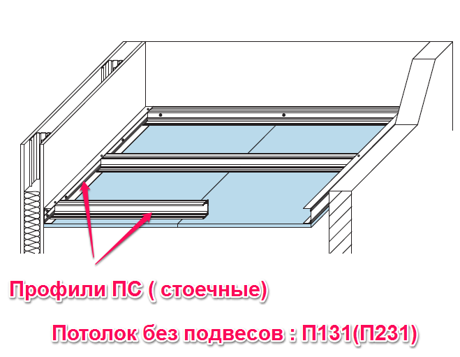

Postby Андрей Смирнов » 20 Nov 2019, 10:25
Пеньковый канат это конечно по-пиратски, но надежнее использовать более проверенные решения.
Например, стандартный подвесной потолок Кнауф П231 без закрепления каркаса к потолку.
На сайте Кнауф вы найдете рекомендации по монтажу и описание конструкции.

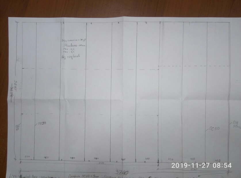

Postby Yacenuk » 27 Nov 2019, 09:00
пришел к вот такой конструкции, интересно Ваше мнение.
Yacenuk
Posts: 12

Postby Yacenuk » 27 Nov 2019, 09:05
Yacenuk wrote:пришел к вот такой конструкции, интересно Ваше мнение.

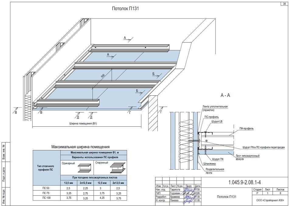

Postby Андрей Смирнов » 27 Nov 2019, 18:11
Как я писал выше, на сайте Кнауф вы найдете рекомендации по монтажу и описание конструкции.
Не надо самому придумывать конструкции, которые могут упасть вам на голову.
Есть разработанная технология, которая регламентирует максимальную длину профилей в зависимости от нагрузки.
Потолок П131 самонесущий.jpg (135.91 KiB) Viewed 7661 times
Re: Хочу зашить потолок от "верхних"...
Postby Yacenuk » 27 Nov 2019, 19:06
стало быть: ПН 100 ,спареный двутавром пс 100,
мин вата 100мм
гкл 12.5+9.5 швы у стен по периметру герметиком, профиля через ленту.
Yacenuk
Posts: 12
Joined: 18 Nov 2019, 14:10
Postby Андрей Смирнов » 27 Nov 2019, 19:07
Ну вот :)
