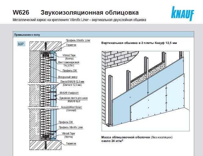

Postby Михаил Иванович » 20 Nov 2019, 23:02
Андрей, решил начать изолировать кирпичную стену и встал вопрос: как Вы писали ранее: наилучшая ЗИ у каркасной облицовки толщиной 80-90 мм., скажите, пожалуйста, розеток у меня не планируется,вещать на стену ничего не буду, есть ли смысл мне покупать Vibrofix CD или можно без виброподвесов. Но мне необходима максимальная ЗИ?
Михаил Иванович
Joined: 10 Nov 2019, 20:01
Re: Звукоизоляция спальни
Postby Андрей Смирнов » 21 Nov 2019, 10:00
Я не писал "наилучшая ЗИ у каркасной облицовки толщиной 80-90 мм".
Эта толщина облицовки просто оптимальна по соотношению толщина/эффективность.
Можно монтировать облицовку без звукоизоляционных креплений на независимом от стены каркасе.
Чем больше глубина каркаса, тем выше ЗИ.

Postby Михаил Иванович » 23 Nov 2019, 22:36
Андрей, я имел ввиду ваш тезис, что ЗИ у каркасной конструкции лучше по сравнению с бескаркасной. Спасибо.
