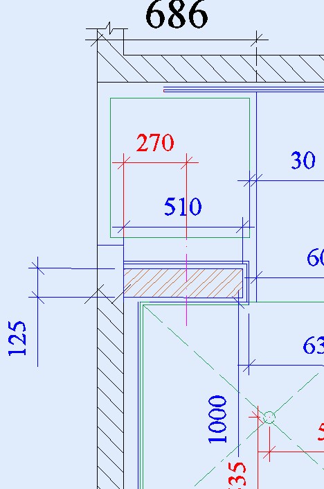

Добрый день. Есть необходимость изолировать шумные места в санузле от прилегающих комнат, а именно:
1) Изоляция стального (3,5 мм) поддона от стены комнаты. Стена из пустотелых керамзито-бетонных блоков, есть возможность изолироваться со стороны санузла, т.е. изнутри, но желательно потратить на более 5-7см, чем меньше, тем лучше. На поддон снизу планирую клеить какую-то изоляцию. Можно автомобильную или учитывая толщину стали лучше что-то специфическое? Стену со стороны душевой хочу обшить акванапелью Кнауф (http://www.aquapanel.ru/products/stuff/ ... cteristics), прямо на нее класть плитку. Панель крутится на профиль для гипсокартона. Чем лучше заполнить пространство между Аквапанелью и керамзито-бетонным блоком?
2) Изоляцию стирально-сушильной колонны. Сейчас, чтобы вместить колонну, снесен участок стены между комнатой и санузлом, не хватало глубины. Т.е. машинка задвинется ровно на толщину стены, а в комнате будет выступ, который нужно из чего-то сделать. Скорее всего с обеих сторон 2 слоя гк, а между ними что? Сейчас в комнате стяжка есть, а в санузле нет. Что предусмотреть в стяжке санузла (7см), чтобы минимизировать слышимость стиралки для соседей?
Вот этот участок на чертеже. Квадрат - это стиралка.
