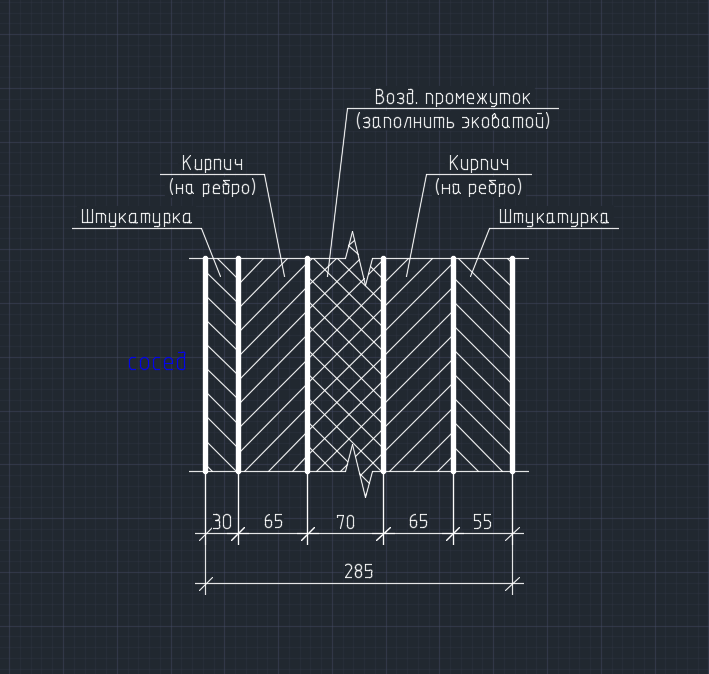

В общем квартира вторичка, кирпич. Заехал в квартиру, после ремонта, перегородка межквартирная нещадно фонит, слышно разговоры и телевизор. Стена с моей стороны еще плюсом заштукатурена гипсом, не особо помогает. Идея насверлить коронкой отверстий и задуть эковатой, будет ли толк? Если прислонить ухо к стене слышно отчетливо абсолютно все, стена играет ударив рукой. Впечатление что передает звук мало того что по этажу но и с перекрытий. Для справки длина перегородки 4.7м, высота 2.7м. Точно такаяже в соседней комнате 3.5м и с ней проблем нет, стукнешь не вибрирует.
