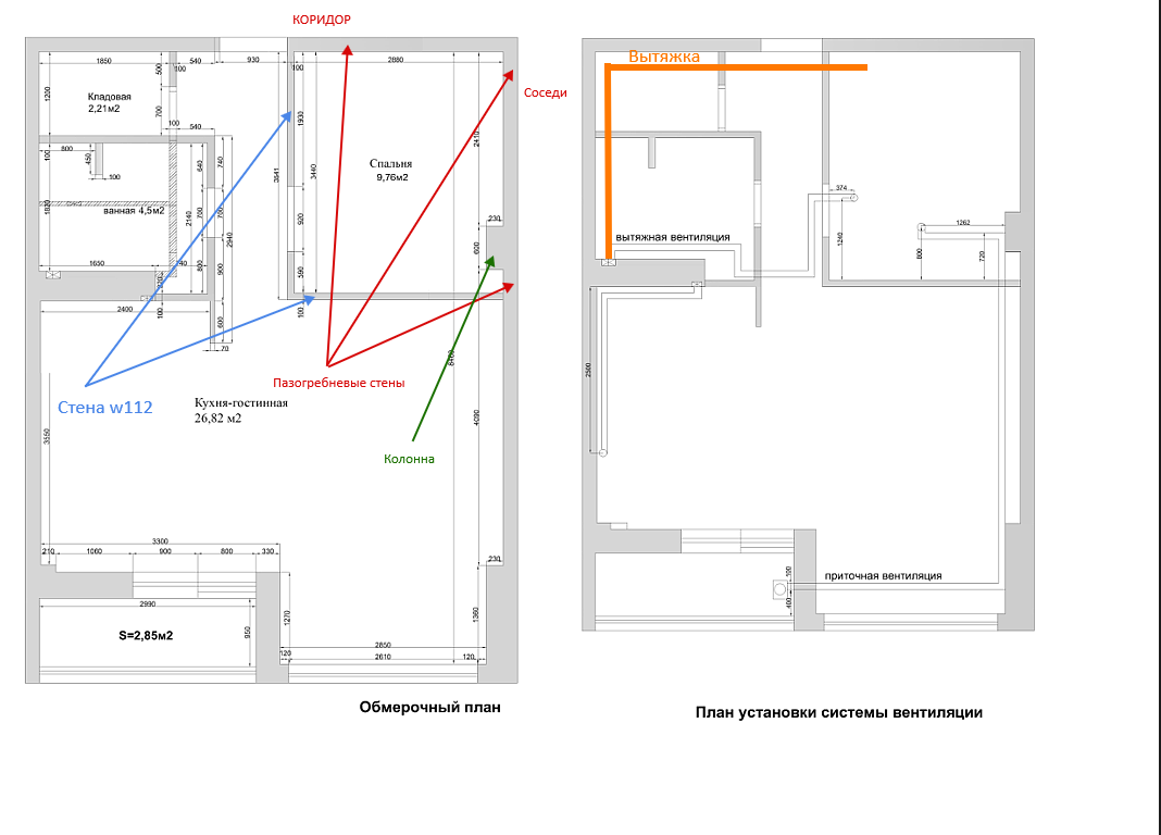

Добрый день! Есть квартира в каркасно-монолитном доме. В ходе перепланировки получилась спальня без окна. Буду устанавливать приточную установку, а также вытяжку в общий канал. Приточная установка будет на балконе с глушителем. Вытяжка будет идти не по проекту, а через гардеробную, где будет установлен канальный вентилятор и глушитель.
Приточный диффузор и вытяжной будут в потолке. вентиляционные каналы будут проходить через верхний край стен
Стены спальни w112 толщиной 100 мм (слой ГВЛ+ГКЛ с каждой стороны, внутри стены Акустик баттс).
В квартире не жил, соседи тоже не живут, ремонты делают, слышен только перфоратор и прочие ремонтные звуки). На всякий случай подумываю сделать звукоизоляцию в спальне. Из вероятных неудобств: звук открывающихся/закрывающихся соседских дверей, каблуков по плитке, звук телевизора, разговора за стеной. Пару вопросов:
1. Потолок будет опускаться минимум на 8 см для воздуховодов, имеет ли смысл устройство звукоизоляционного потолка D113, если в нем будет два вентиляционных диффузора 125 мм в диаметре, может это сведет на нет всю работу по звукоизоляции?
2. Для стен из пазогребневых плит рассматриваю w623, имеет ли смысл звукоизолировать колонну или нет?

Сначала надо выполнить облицовки стен, лучше применить конструкцию W626. Подвесной потолок будет примыкать к облицовкам.
В подвесном потолке будет всего два небольших вентиляционных отверстия, поэтому это не критично для звукоизоляции.
Колонну лучше изолировать.
