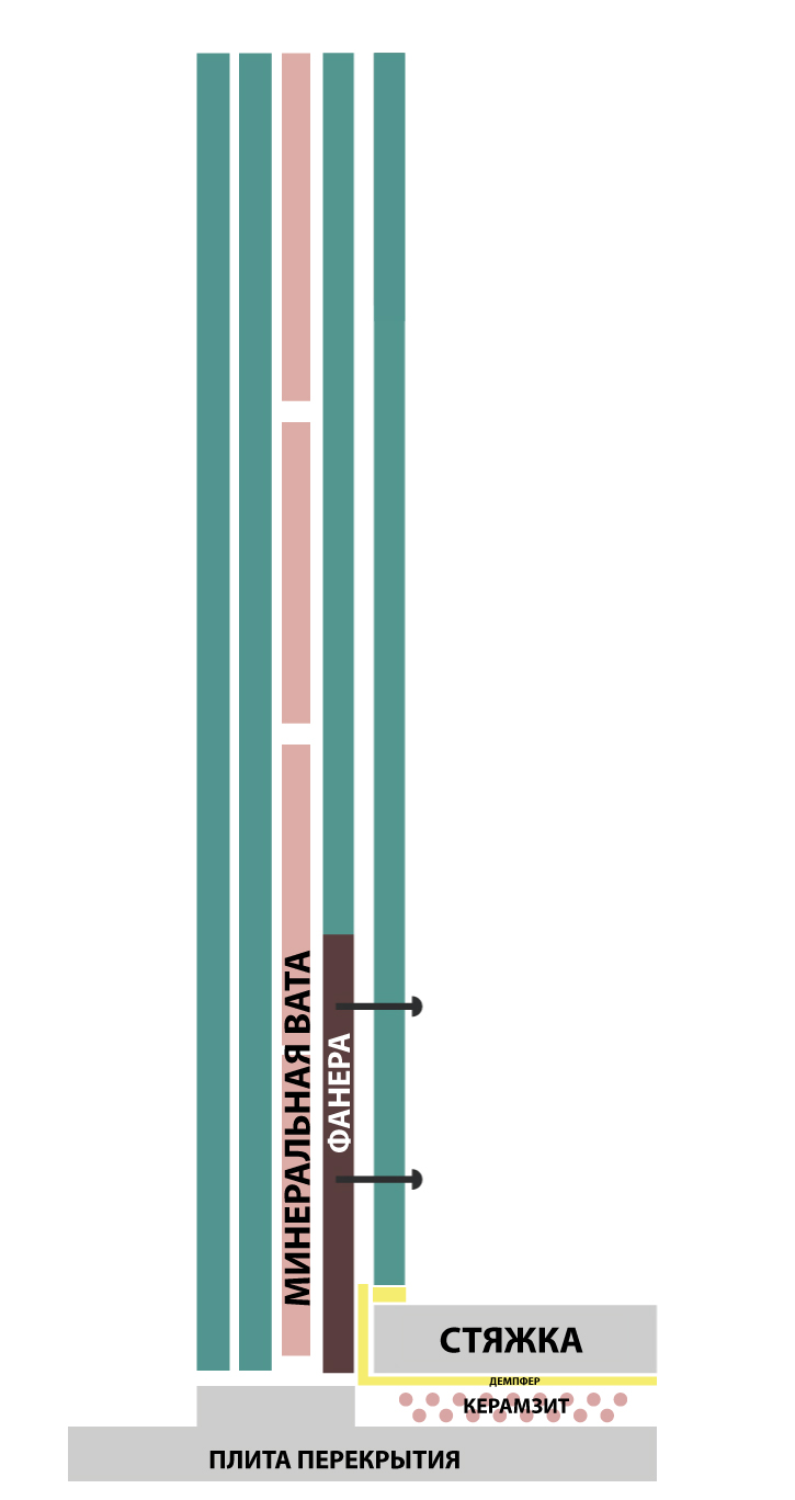

Возник ряд вопросов по акустическим свойствам фанеры и привязке ГКЛ стены к стяжке. Буду очень благодарен если снова сможете помочь.
По ряду причин необходимо сделать стяжку не зашивая стену с двух сторон, т.е. стена с одной сторон будет зашита двумя слоями
ГКЛ, а с другой стороны рабочие предлагают сделать 50 см высотой лист фанеры по периметру стены.
Это будет первый слой, который позволит залить стяжку. Когда стяжка будет залита, то заподлицо к фанере примкнет лист ГКЛ Кнауф Сапфир.
Затем будет зашит второй лист ГКЛ (он будет через демпфер касаться стяжки).
Прикрепляю рисунок.
Отсюда ряд вопросов:
1. По каким свойствам фанера уступает ГКЛ (например, Кнауф Сапфир)?
2. Будет ли этот небольшой относительно всей конструкции лист фанеры оказывать значительное негативное
влияние на звукоизоляцию?
3. Сама стена стоит на небольшом подиуме (можно сказать на перекрытии), т.е. будет отвязана от стяжки.
"Привяжет" ли дополнительный слой эту стену к стяжке. При условии, что он будет закреплен к профилю,
и насколько я понимаю его масса не будет давить на стяжку. Между этим листом и стяжкой будет демпфер.

Postby Андрей Смирнов » 25 Sep 2019, 13:47
Непонятно зачем нужна фанера.
Сапфир это влагостойкий ударопрочный ГКЛ. Его можно отделить упругой лентой и пленкой от стяжки и не использовать фанеру.
Re: Совет по звукоизоляции
Postby YanK » 25 Sep 2019, 14:11
Рабочие говорят, что при варианте без фанеры они не смогут вкрутить второй слой ГКЛ в Сапфир, т.к. Сапфир
не такой прочный как фанера и второй слой будет немного ходить. У меня, к сожалению, нет опыта работы с Сапфиром и я не знаю действительно ли он не такой прочный.

Postby Андрей Смирнов » 25 Sep 2019, 15:26
Сапфир очень прочный материал с хорошей гвоздимостью.
