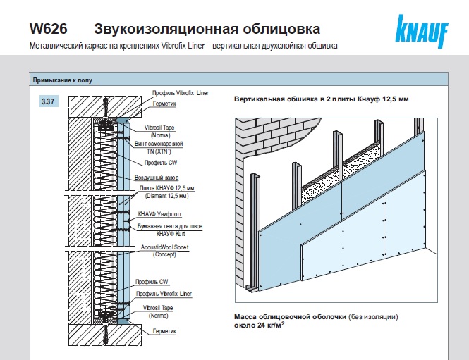

Postby George8 » 03 Sep 2019, 17:34
Здравствуйте. Какой из материалов лучше для зи межквартирной стены от воздушного шума(громкий разговор,детский плач) по схеме w626: роквул акустик батс 50 мм или акустик батс ультратонкий 27 мм. И какую нагрузку выдерживает данная конструкция,если крепить полки к стоечным профилям? Спасибо.
George8
Joined: 03 Sep 2019, 16:42
Re: Звукоизоляция проблемной стены в квартире
Postby Андрей Смирнов » 03 Sep 2019, 18:12
George8 wrote:Здравствуйте. Какой из материалов лучше для зи межквартирной стены от воздушного шума(громкий разговор,детский плач) по схеме w626: роквул акустик батс 50 мм или акустик батс ультратонкий 27 мм. И какую нагрузку выдерживает данная конструкция,если крепить полки к стоечным профилям? Спасибо.
Чем больше глубина каркаса облицовки и толще слой поглотителя, тем выше её звукоизоляция.
Поэтому роквул акустик батс 50 мм будет предпочтительнее акустик батс ультратонкого 27 мм.
Последний разработан специально для компромиссных тонких облицовок, когда невозможно себе позволить более толстые и эффективные конструкции.
