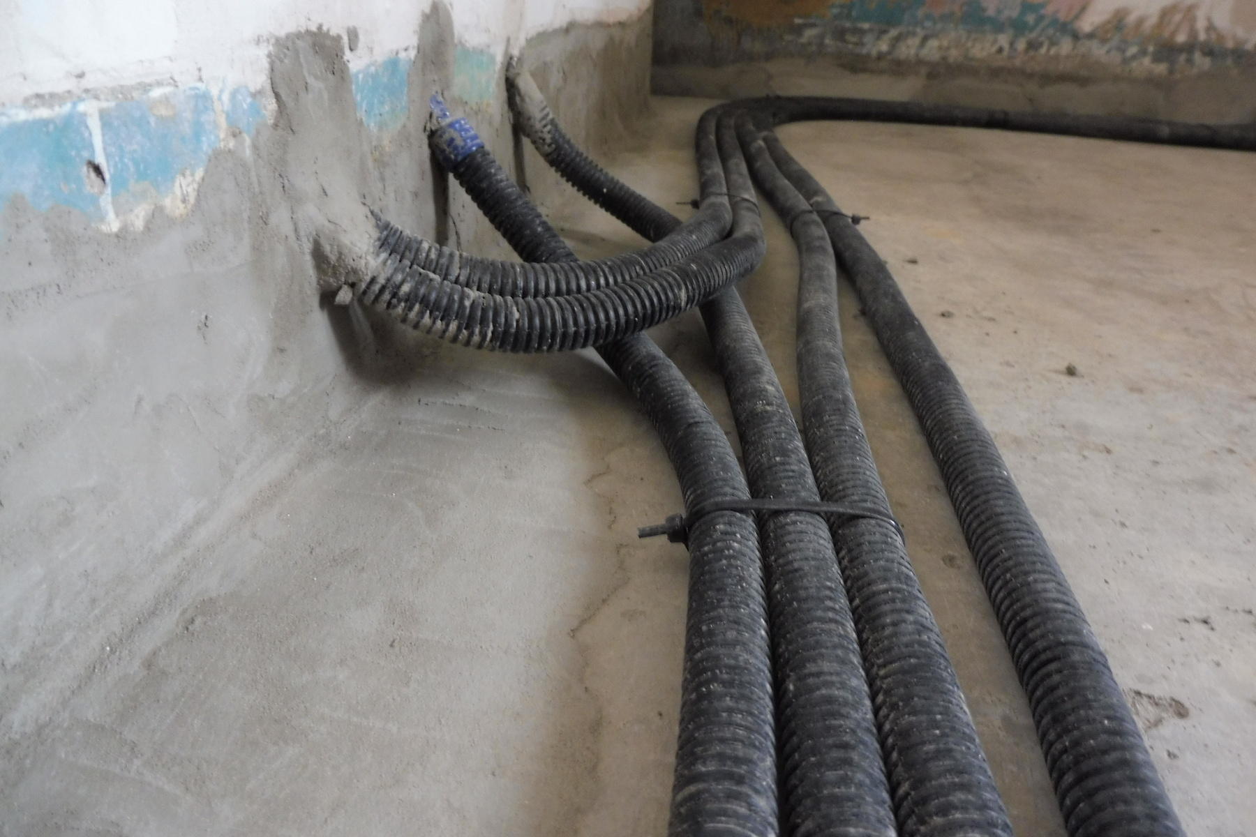

3) Электрические кабели в гофрах на перекрытии.
По перекрытиям проведены электрические кабели в гофрах. Эти гофры могут мешать из-за того, что:
-а) несколько гофр уложены рядом друг с другом, их общая ширина в некоторых местах - 15 см;
-б) гофры кое-где лежат внахлест - их высота в месте нахлеста 40 мм.

Прикладываю фотку как сделаны кабели:

Тут проблема в гофрах, придется в лагах делать вырезы под гофры. Допускается ли это?
только этот вариант и подходит. В лагах можно выполнять разрывы и вырезы под гофры

Опять же мешают гофры.
этот вариант не получится
