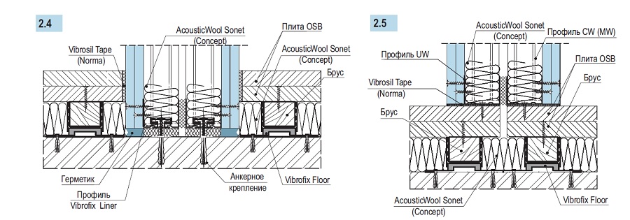

2. ошибка типичная. Вы выполнили пол на лагах и сверху установили перегородку. Но ваш тонкий настил пола является общим для двух комнат и этим объясняется низкая звукоизоляция.
Надо было сначала установить двойную перегородку, а затем выполнить полы на лагах, отдельные для каждой комнаты, которые примыкают к соответствующим каркасам перегородки через упругую прокладку (рис. 2.4)
В качестве компромисса можно выполнять в каждой комнате независимую конструкцию пола, разделенную акустическим швом. Каркасы двойной перегородки должны быть установлены так, чтобы один каркас стоял на полу одной комнаты, а другой каркас на полу другой комнаты. Акустический шов в настиле, при этом. располагается между двумя каркасами (рис. 2.5)
См. Альбом чертежей ЗИ конструкций по ссылке http://www.acoustic.ua/st/Acoustic_ua_k ... utions.pdf

Чудес не бывает. Если принципиально конструкция аналогична схеме на рис. 2.4 (см выше), то ЗИ между комнатами должна быть весьма высокой, не менее 55 дБ. При этом не должны прослушиваться шаги или звуки падения предметов на пол в соседней комнате.
Если все это слышно, значит есть жесткие связи пола с перегородкой.
Другой причиной могут быть нежелательные резонансные явления, снижающие ЗИ, из-за применения произвольных упругих прокладок под лаги и перегородку.
...Лаги закрепил к полу через анкера(10x150), под шайбу проложен кусок резины 4мм... Я сначала сделал перегородку, она стоит на плитах через демпфер...
Эти фразы говорят о том, что вы применили какие-то прокладки без расчетов и акустического обоснования.
