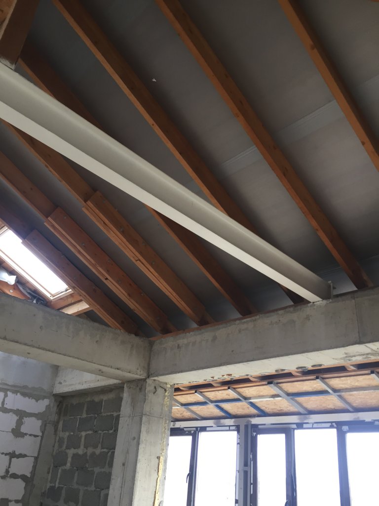

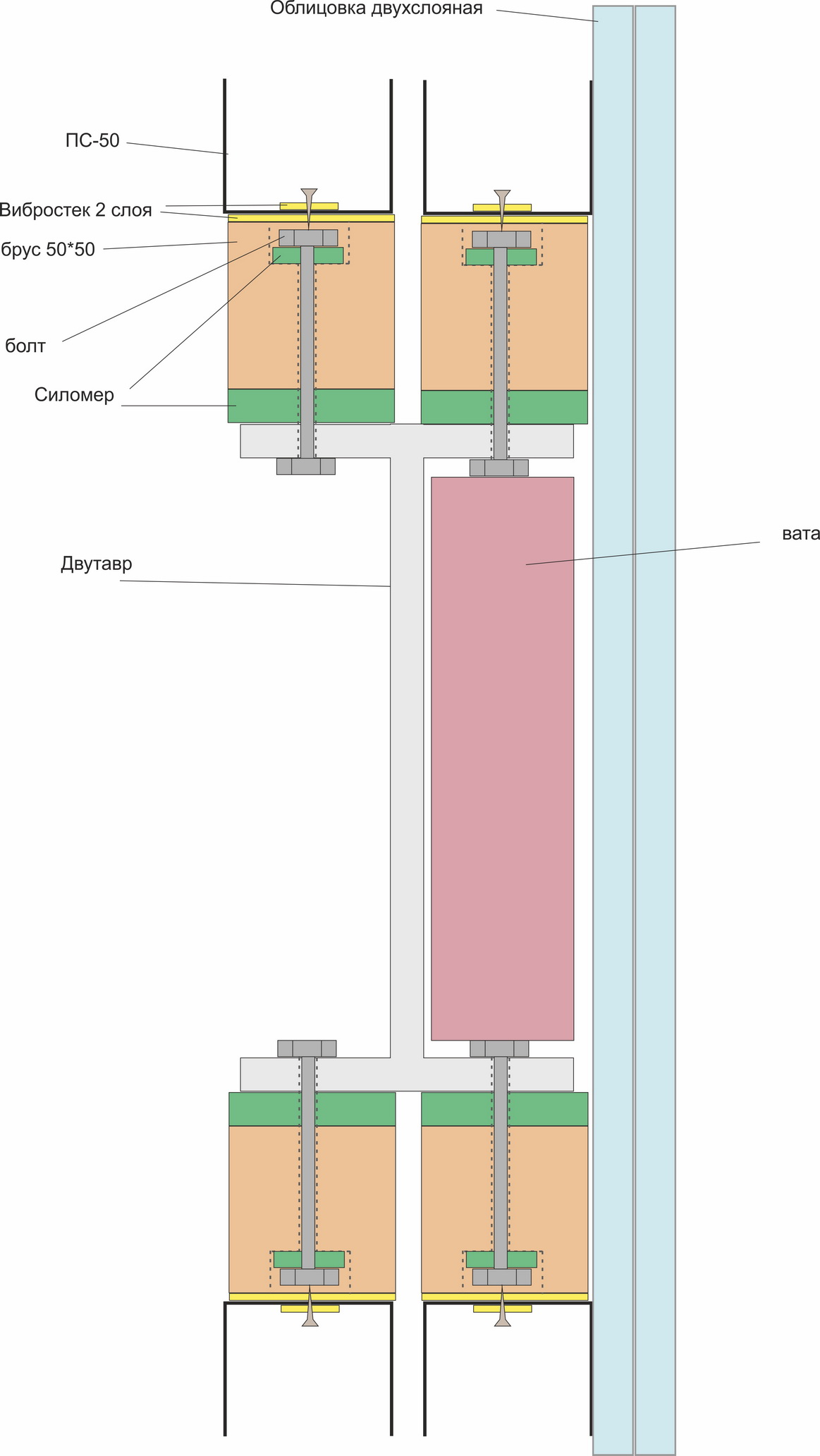

В квартире имеется двутавр (балка). Прям по этой балке будет идти перегородка двухкаркасная. Т.е. от пола до балки и от балки до крыши/потолка - как бы балка должна спрятаться внутри перегородки.
Решил вот так сделать виброразвязку (на балку через квадратики силомера брус, и на брус через вибропрокладку направляющий профиль) и далее облицовка:
В чем собственно вопрос: имеет ли смысл такая виброразвязка? Или можно сделать проще - убрать из это конструкции бруски, т.е. направляющие профили через квадратики силомера сразу к двутавру крепить... .т.е. с таким упрощением уменьшится сильно ли эффективность ЗИ... виброразвязки?
Заранее СПАСИБО!

Postby Андрей Смирнов » 12 Apr 2019, 10:47
Так можно поступить, но гораздо большей проблемой будет узел примыкания к конструкции кровли.

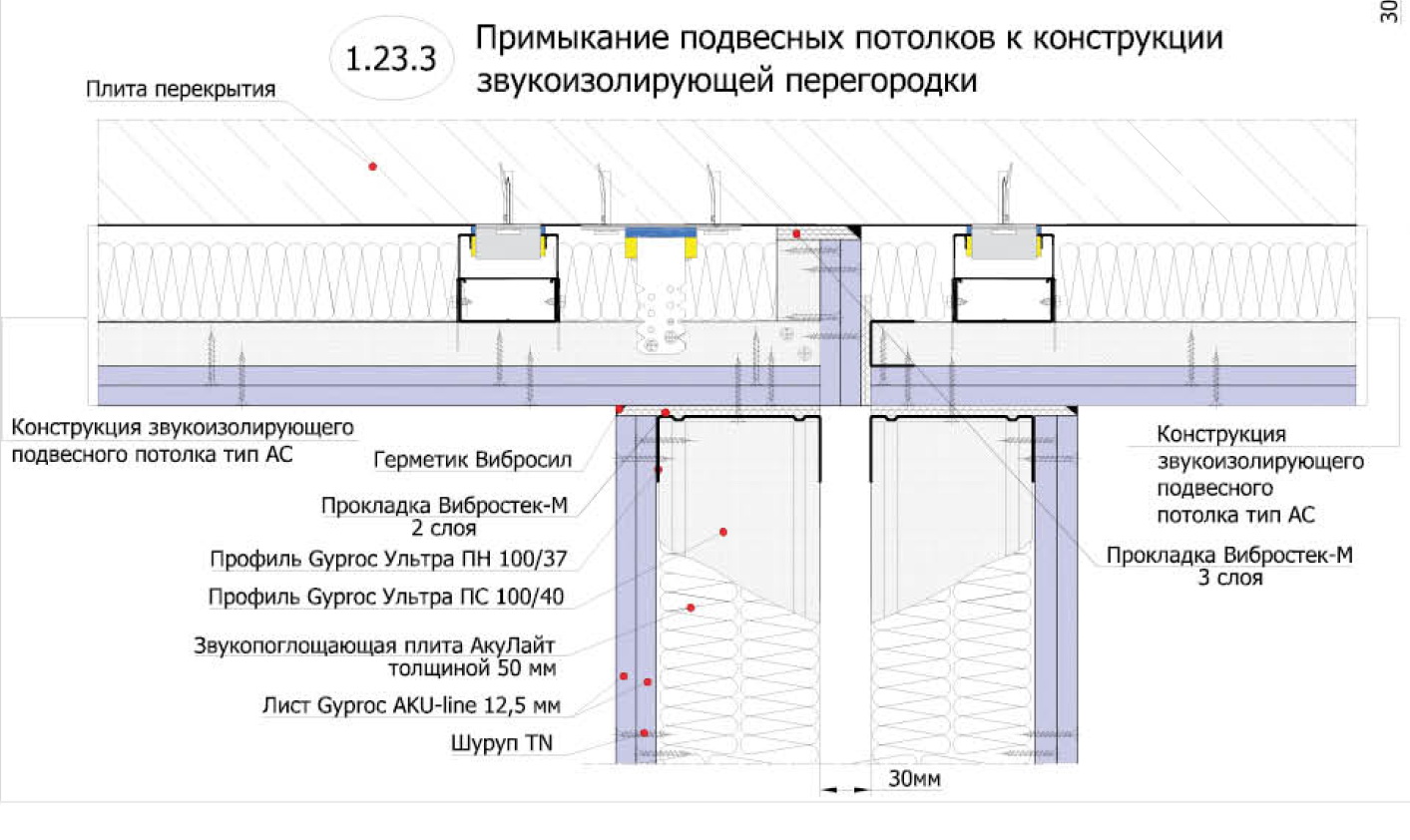

Андрей, спасибо за ответ! По поводу примыкания к кровле - там я уже подвесной каркасный потолок сделал на вибропродвесах.
Немного заморочился правда :) на полу сделал стяжку плавающую по вате с акустическим швом (между каркасами перегородки - ровно под балкой/двутавром. На потолке/кровле сделал тоже раздельный подвесной потолок... т.е.
по такой схеме:
только на 50 профилях.
В общем в данный момент стоит у меня вопрос именно по развязке на балке - делать по схеме как выше писал (с брусками), или без брусков... дело даже не финансах и времени, а просто не могу понять - есть ли смысл (ну в смысле прирост в эффективности по ЗИ) с брусками или без. Типа с брусками вроде как двойная развязка (через силомер) и плюс еще "защита от дурака" через вибростек профиль... а без бруска сразу профиль через силомер... Или особой разницы нет :) в общем сам себя уже запутал наверное.

Postby Андрей Смирнов » 12 Apr 2019, 11:36
Особого смысла в этой развязке не вижу, т.к. все-равно ГКЛ облицовки будут примыкать к другим ограждающим конструкциям, хоть и через прокладки.

Postby pakhomovmv » 12 Apr 2019, 11:45
Андрей, вы имеете ввиду нет смысла в брусках, а можно сразу профиль через силомер? Или вообще в самой развязке нет смысла и сразу профиль к двутавру крепить?
Просто я почему думаю о рязвязке ... даже больше не развязке, а о ЗИ двутавра - так как он идёт насквозь через несколько квартир. Поэтому и внутри перегородки я его как бы немного отвязываю и ЗИ.

Postby Андрей Смирнов » 12 Apr 2019, 12:11
pakhomovmv wrote:Андрей, вы имеете ввиду нет смысла в брусках, а можно сразу профиль через силомер? Или вообще в самой развязке нет смысла и сразу профиль к двутавру крепить?
А как я могу догадаться о том, что двутавр идёт насквозь через несколько квартир?
Если так, то предлагаемая вами акустическая развязка обоснована.

Андрей, извиняюсь за назойливость, но ещё мысль пришла... я планировал так брусками делать, чтобы разделить как бы два каркаса, но ваши слова о том, что облицовки будут примыкать к ограждающим конструкциям натолкнули меня на мысль:
Вместо 2 брусков вверху использовать одну доску 100*40 например, то есть два профиля направляющих от разных каркасов будут на одной доске... тоже самое внизу балки.
Есть смысл так упростить? Просто так мне кажется устойчивей будет конструкция , но возможно менее эффективна по ЗИ... или особо ничего не изменится по ЗИ?

Postby Андрей Смирнов » 12 Apr 2019, 13:41
Доска или бруски, значения не нмеет.
