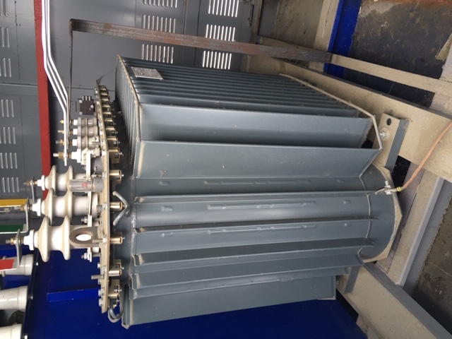

Внутри подстанции масляный трансформатор ТМГ-160/10/0.4, 700 кг

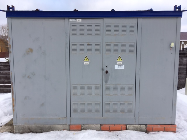

Будка длина 3,5м, ширина 2,4м, высота 2,5м
Стенки подстанции металлические 2мм толщины, вибрируют
Трансформатор внутри не виброизолирован
Внутри 01.JPG (107.8 KiB) Viewed 7830 times
Будка 02.JPG (78.7 KiB) Viewed 7830 times

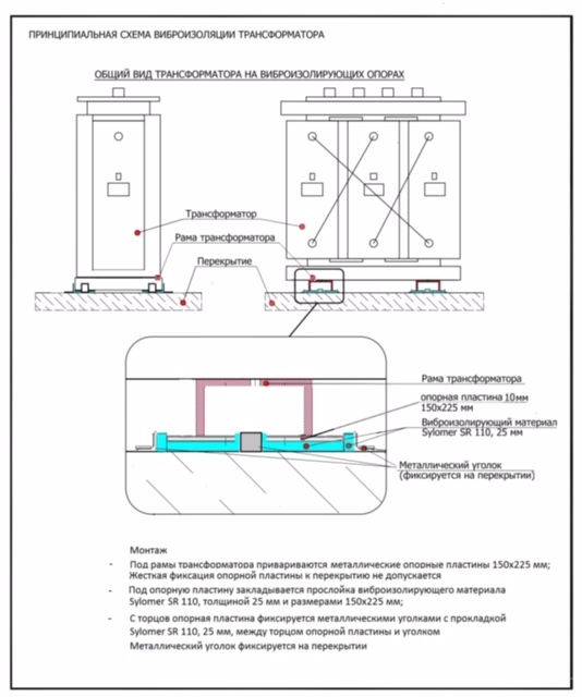

- Выложил схему виброизоляции с использованием Sylomer, посмотрите? Там с конструктивной стороны для крепления Sylomer предложен вариант приварить металлич.уголки, можно ли без этого обойтись
Схема виброизоляции трансформатора (Sylomer).jpg (79.71 KiB) Viewed 7816 times

Схема виброизоляции трансформатора выбирается согласно акустическому расчету, поэтому указанное решение я комментировать не могу.
