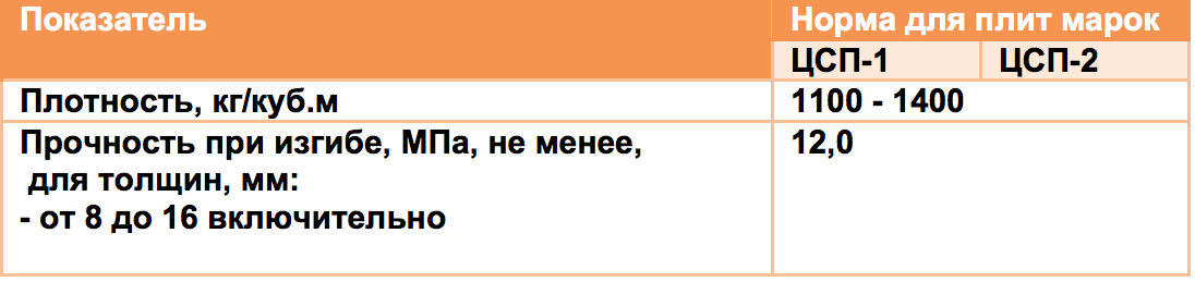

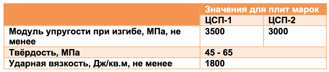

Postby Egor-M » 03 Apr 2019, 21:37
Помогите, пожалуйста, максимально увеличить водостойкость
звукоизоляционной облицовки
Вариант 2-х слойной облицовки:
8 или 10 мм ЦСП
12 мм ГКЛ
или делать 3-х слойную облицовку, чтобы не потерять в звукоизоляции?
Вариант 3-х слойной облицовки:
8 мм ЦСП
10 мм ГВЛ
12 мм ГКЛ
Информация из форума
ЦСП действительно более плотный и более тяжелый материал, но в тоже время и более жесткий. А для увеличения ЗИ необходимо, чтобы материал облицовки был тяжелым и гибким одновременно, т.е. обладал небольшим значением цилиндрической жесткости.
Поэтому для увеличения ЗИ в т.ч. на НЧ ЦСП не совсем подходит.
Физико-механические свойства цементно-стружечных плит:
Screen Shot 2019-04-03 at 19.04.25.png (44.12 KiB) Viewed 5982 times
Screen Shot 2019-04-03 at 19.04.13.png (42.83 KiB) Viewed 5982 times
