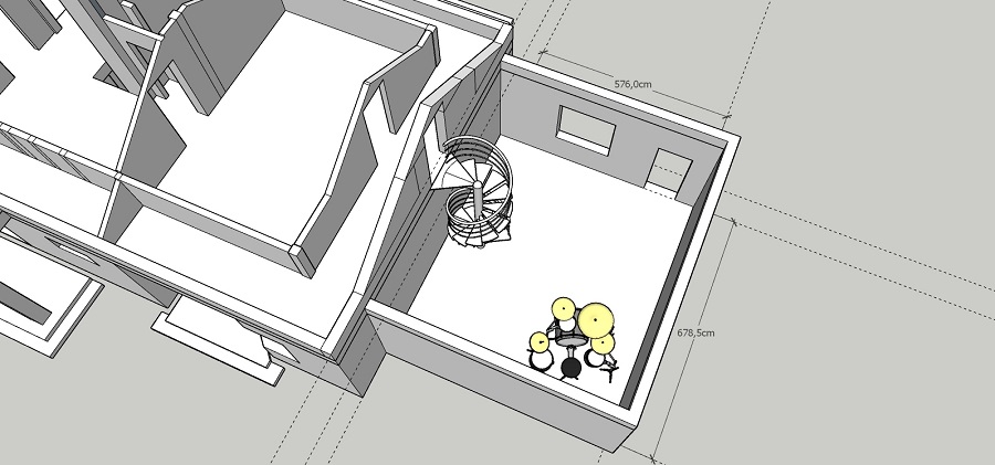

прошу совета по звукоизоляции пристройки, которую планирую использовать в качестве репетиционной комнаты, от соседнего (за стенкой) жилого помещения.
Дом планируется на УШП (утепленная шведская плита).
Требуется ли звукоизоляция такого типа фундамента? Если да, то как лучше спроектировать отопление? Теплые полы (они по умолчанию заливаются вместе с плитой) или радиаторный тип отопления? В случае теплых полов не будет возможности добавить плавающую прослойку и слой звукоизоляции на пол. При выборе радиаторного типа отопления можно заложить магистраль в плите и сделать выводы непосредственно в комнате. В таком случае будет возможность сделать плавающий пол.
Вопрос по стене - материал перегородки керамический блок 25. Насколько я понимаю, потребуется дополнительная звукоизоляция. Какую толщину закладывать?
Также есть идея сделать выход в жилое помещение второго этажа по лестнице - таким образом, что оно будет отделено от репетиционной комнаты двумя дверными проемами. Как быть со звукоизоляцией этого узла?

Репбаза отделена от жилой комнаты коридором и двумя дверями. Поэтому слабым местом в ЗИ будут именно двери, на них и следует сосредоточиться.
Почитайте короткую статью по сабжу.
http://www.acoustic.ua/recommendations/851

про распространение звука через двери и прочие отверстия ознакомился - возможно и вовсе откажусь от идеи дверей в жилое помещение.
Правильно ли я понимаю, что с полами в случае одноэтажного дома (пристройки) можно особенно не заморачиваться или все же нужна система плавающего пола?

karpak wrote:Правильно ли я понимаю, что с полами в случае одноэтажного дома (пристройки) можно особенно не заморачиваться или все же нужна система плавающего пола?
В вашем случае это излишне.
Рекомендую только выполнить пол по лагам с настилом доской или фанерой, это увеличит фонд звукопоглощения на НЧ, которого всегда не хватает.
