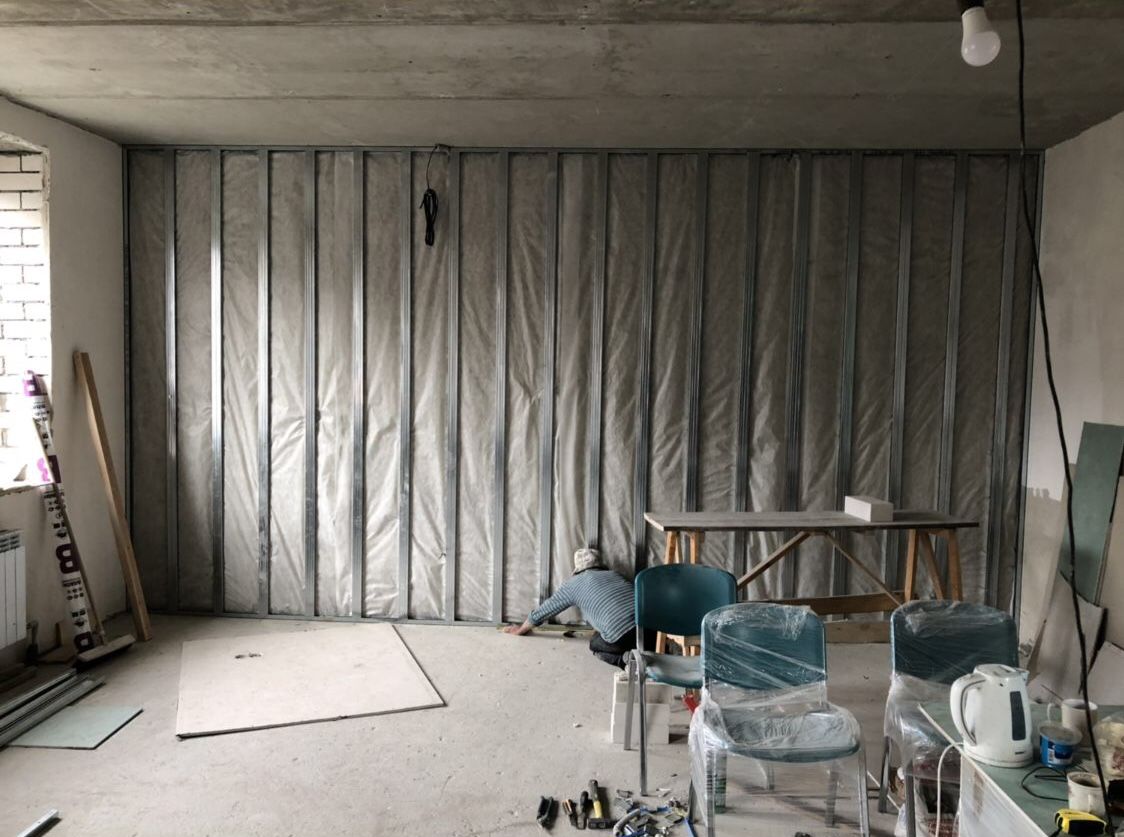

Добрый день, Андрей! Двух-этажный таунхаус. 2 смежные стены с соседями.Слышна отчетливо речь, крики и плач. На первом этаже межквартирная стена из газобетона. Сделали каркас 50 с относом несколько см, заполнили ватой. Под профили подложили ленту Knauf. П-образные подвесы через эту же ленту прикрепили к стене. Сверху зашили слоем ГКЛ. Обычные подрозетники. Доверился рабочим-деньги впустую. На втором этаже спальня смежная с соседским санузлом. Очень слышно, как включает воду и весь бытовой шум. Права на ошибку не осталось. Хочу попросить совета по поводу обшивки. Какие материалы лучше использовать?
Фото первого»неудачного» каркаса

Дело не в материалах, а в конструкции.
Вы просто сделали каркасную гипсокартонную облицовку с невысокой звукоизоляцией.
Между стеной и облицовкой есть жесткие связи через П-образные кронштейны.
Колебания стены передаются на облицовку через дюбели и никакая прокладка под кронштейны не поможет.

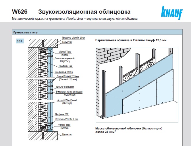

Нужно применять специальные звукоизоляционные крепления Vibrofix CD или вообще без креплений на независимом каркасе, что гораздо эффективнее.
Вату применять акустическую Acousticwool Sonet, а ГКЛ специальный Кнауф Титан в 2-3 слоя.
И, кстати, что это за пленка на фото, зачем она?
Re: Звукоизоляция таунхауса
Postby Dmitriyhimself » 17 Mar 2019, 16:51
Это типа пароизоляции что то, назначение ее так и не понял. Положили ее без моего ведома. А выдержит ли каркас облицовку из трёх слоёв и какой толщины листы нужны?

Пароизоляция укладывается только на границе с холодными помещениями или наружными стенами, где возможно выпадение конденсата.
Между двумя теплыми помещениями это совершенно бессмысленно и выброшенные деньги.
Если придерживаться технологии монтажа Кнауф, то конструкция будет прочной и надежной.
Правильнее всего применять независимый каркас без закрепления к стене.
